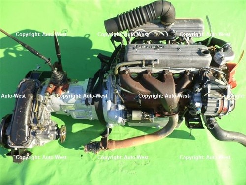

наткнулся на фотографию:
Это Z24?
Олег34 вне форума Олег34
Старый #742   05.04.2015, 15:46
Судя по всему - да.
piglet вне форума piglet
Откуда: Мытищи; Авто: W260/T2
Старый #743   08.04.2015, 10:29
Как выяснилось, это A428II
Старый #744   08.04.2015, 13:32
Удивительная штука. Действительно , по поиску выдает как дизельный для патрола . . Сколько еще неизвестных подробностей.
По ссылкам , шел еще и на пикапы с бортовыми платформами.
Но маркировка мотора совершенно фантастическая. Ни на одном Ниссановском такой маркировки не встречал. .
ЗЫ. И где глаза были . Видно же , что дизель. Сбило с толку , что четыре горшка.
Turbo200sx вне форума Turbo200sx
Откуда: Орехово-Зуево; Авто: 200sx RB25det, Patrol 160 SD33
Старый #745   08.04.2015, 14:11
Олег34, судя по каталогам, этот мотор ставился только на Nissan Trade.
svante sturre вне форума svante sturre
Откуда: Москва; Авто: TLC80, 1HZ, 95 GX
Старый #746   08.04.2015, 14:18
Олег34, да ладно. В прошлом году кто-то даже продавал такую машину на нашем форуме. 4-х горшковый дизель с трансмиссией от Л28. С 1994 года на конвеере был заменен модификацией тд27т с Т2 вместе с трансмиссией от патруля рд28(т).
Turbo200sx, на 260-го патруля он тоже ставился. Как в атмосферном, так и в турбированном варианте.
Я раньше уже показывал этот скан.
