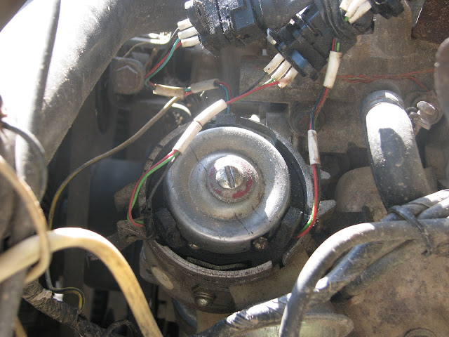

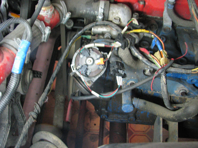

Вот , выдалась пара свободных вечеров , и наконец закончил то , что давно собирался.
Переделал уже теперь штатный , родной , трамблер от Л-28 на три ДХ.
В связи с довольно компактной конструкцией , по сравнению с моим переделанным из уазовского корпуса , пришлось менять компановку ДХ и делать другую шторку.
Теперь она работает в горизонтальной плоскости , а не в вертикальной , как было на уазовском  .
Было :
Стало :
Все сделано из подручных материалов , кроме самих ДХ , разумеется.
Хотел видюху выложить , но почему то не могу попасть на ю тьюб.
Поведение мотора , надо сказать , по ощущениям улучшилось. Но это пока без инструментальных измерений.
Хочу его на газоанализаторе еще проверить и настроить окончательно.
И крышку теперь надо заново изобретать
