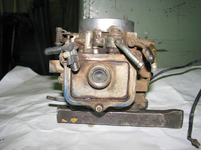

На самом трамлере все работает. Нету вакуума от карба... На сколько я помню в жигулевсом карбе вакуум берется чуть выше дроссельной заслонки. Т.е. корректор должен работать при частичной нагрузке, при приоткрытом дросселе?

На вашем карбе , вакуум берется по моему с соска который торчит в сторону клапанной крышки. На нижней части карба.
