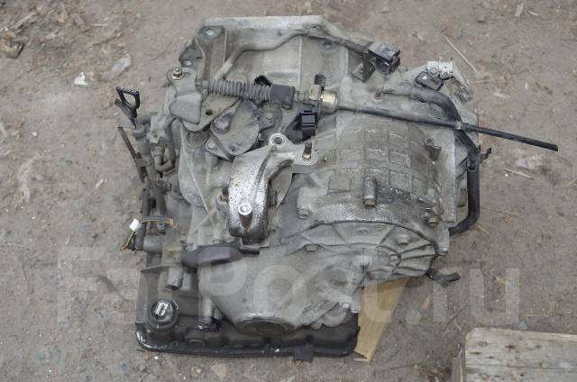

сколько примерно стоит? как он выглядит покажи фото?
и можно проверить стэпмотор не снимая поддон?
и на какие датчики ещё обратить внимание при моих симптомах если это не стэпмотор?

Вот такой:
Нужен адаптер именно на 14 выводов, т.к. акпп опрашивается только по протоколу Consult-1 ,выводы 12 и 13 разъема диагностики, подробнее здесь:
http://www.club-nissan.ru/forums/sho...d.php?t=363118
4 вывода разъема адаптера нужно будет проводами соединить с 4 выводами разъема в авто
К нему потребуется переходник USB-COM если в компе нет физического RS232
Сообщение от Mixa778
Да - по данным и тестам исполнителей.

ну нету у меня возможности пока сканером сделать, добраться бы до города там конечно всё сделаю, но для этого нужно поставить машину на ход то есть чтоб вариатор работал теперь...
Добавлено через 7 минут
забыл спросить скажи где переходный разъем на коробке, я посмотрел не чего такого не увидел под машиной снизу один датчик на два провода, с боку где стоит левое колесо видно ещё два датчика, так к ко кому относиться этот мотор скажи пожалуйста
 так и не смог найти этот разём f4
Прямо на коробке, смотрит вверх.
На фото - RE0F06V, разъем черного цвета слева внизу.
Добавлено через 6 минут
 в книге тоже не увидел
Левый нижний рисунок, разъем F4 - это "Control Valve Connector"
https://docviewer.yandex.ru/?url=ya-...c=54d368ff87d8
Как и чем ты смотрел - непонятно...
