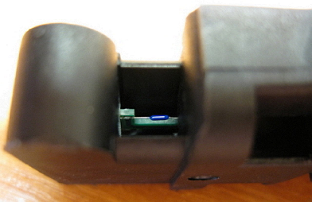

	| Помыл тот Бош 094 который выдавал 1.14v используя "Лавр" для раскоксовки и "Белизну"(гель). Сначала накапал "Лавр" в тоннель с датчиком доверху, подождал пол минуты, смыл водой из под крана. Потом тудой "Белезны" накапал. Подождал и смыл. Теперь он показывает 1.03v.На Боше пластина, на Бреми нитка в чем то синем, типа краски.

	| sanych 72, Я этот бош 094 чистил без всякой надежды ) Думал, раз все равно выкидывать, то сначала поэксперементирую с чисткой. Т.е. мне его не жалко было )
 Ща поставил его взамен того бреми. Поезжу, посмотрю что да как.
