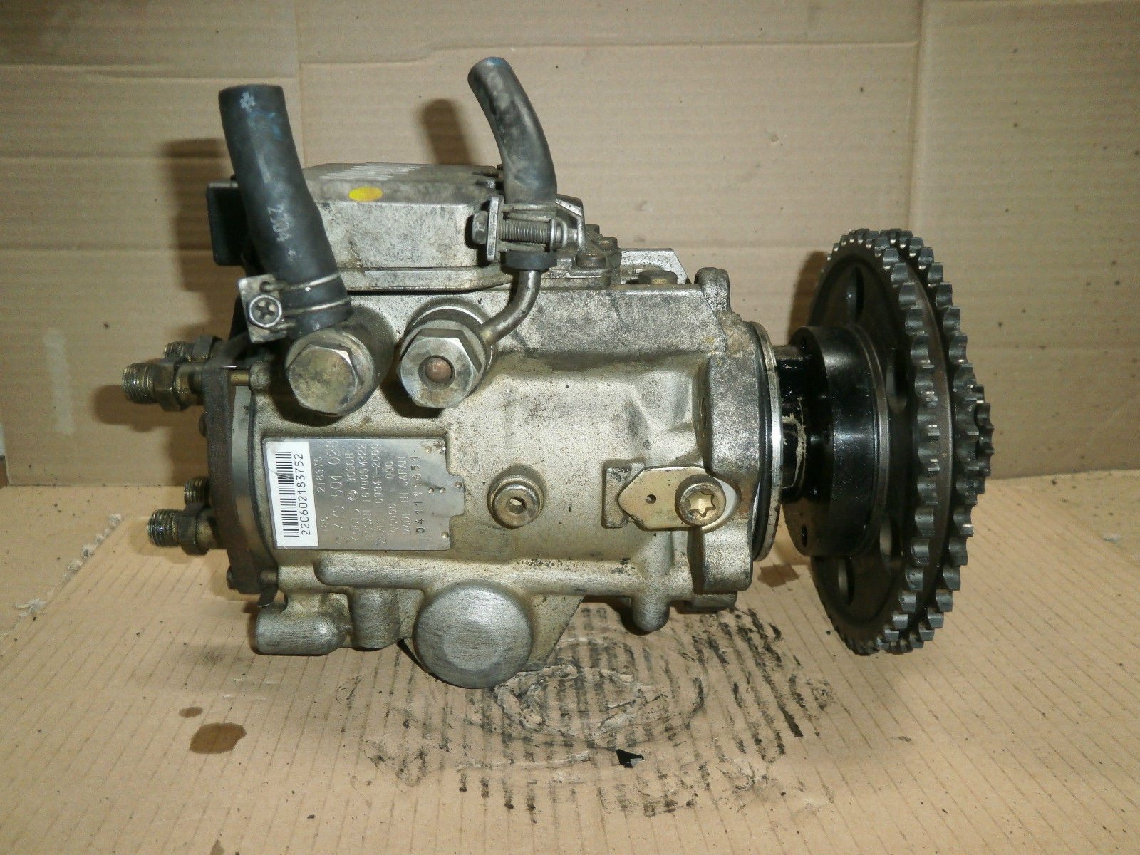

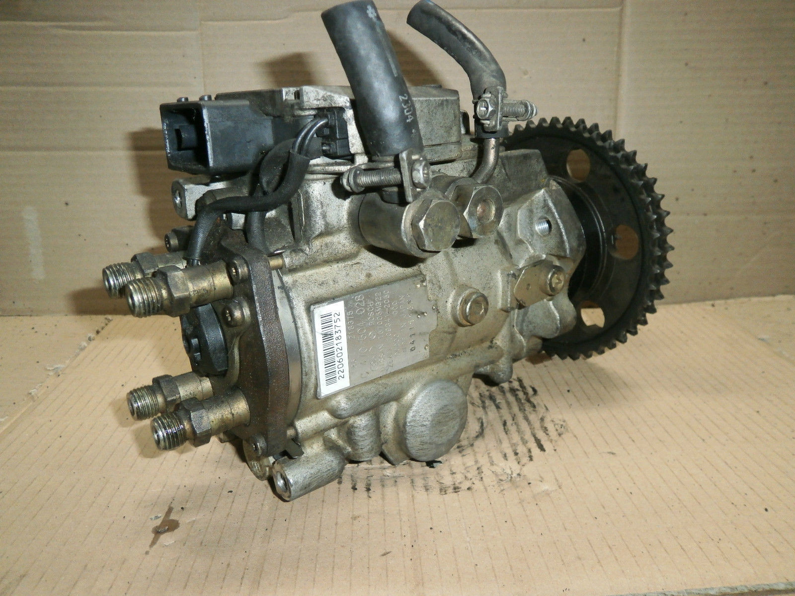

По поводу клапана давления топлива. На моем насосе то он тоже есть просто немного другой стоит прямо посередине краба пластмассовая крышка круглая черная и два провода выходят. А еще под крабом стоит регулятор опережения впрыска, может там засада? Вроде там какая то сетка есть может она забита.
По поводу замены все это лабуды, как подлезть? Сверху, снизу, что снимать нужно?
Добавлено через 24 минуты
Вот это моя аппаратура?
Вот посередине вижу этот регулятор топлива а под крабом опережение зажигания не видно есть он там или нет?
Пу умной инструкции вроде должен быть.
Все таки думаю кто то из них мерзавцев машину за зад держит.

Сейчас разговаривал с отцом, он говорит что на трех машинах подобная беда была. И на электронных и на механических аппаратурах. Он вытаскивал электромагнитный клапан (тот что под крабом стоит) его проверял он работает (щелкает) но на нем стоит конусная сетка - так вот она всегда была забита!
Еще он говорит что на некоторых апаратурах на подаче топлива не то в самом болту не то внутри аппаратуры сеточка стоит тоже бывает забита.
Добавлено через 20 минут
Нашел я их таки в разобранном состоянии! Вот тот что зеленый это клапан опережения зажигания на нем стоит мелкая сеточка вот она была все время забита.
На выходных попробуем заморочится.

толик а на наших машинках эти оба датчика стоят. вот этот большой по середине точно есть. а второй который с зелёным наконечником?

Отвечу за Толика,есть точно и фото выше сто процентные нашего(вашего)насоса VP-44

что то я туплю. по середине краба это всего лишь клапан который открывает и закрывает подачу топлива. а с зелёным наконечником это регулятор подачи топлива. где он стоит? должен под крабом. но его там нет!!! от мозгов под краб идут провода. к нему? тогда он у нас под крабом? и если так то чтоб до него добратся насос разбирать(краб снимать)?
