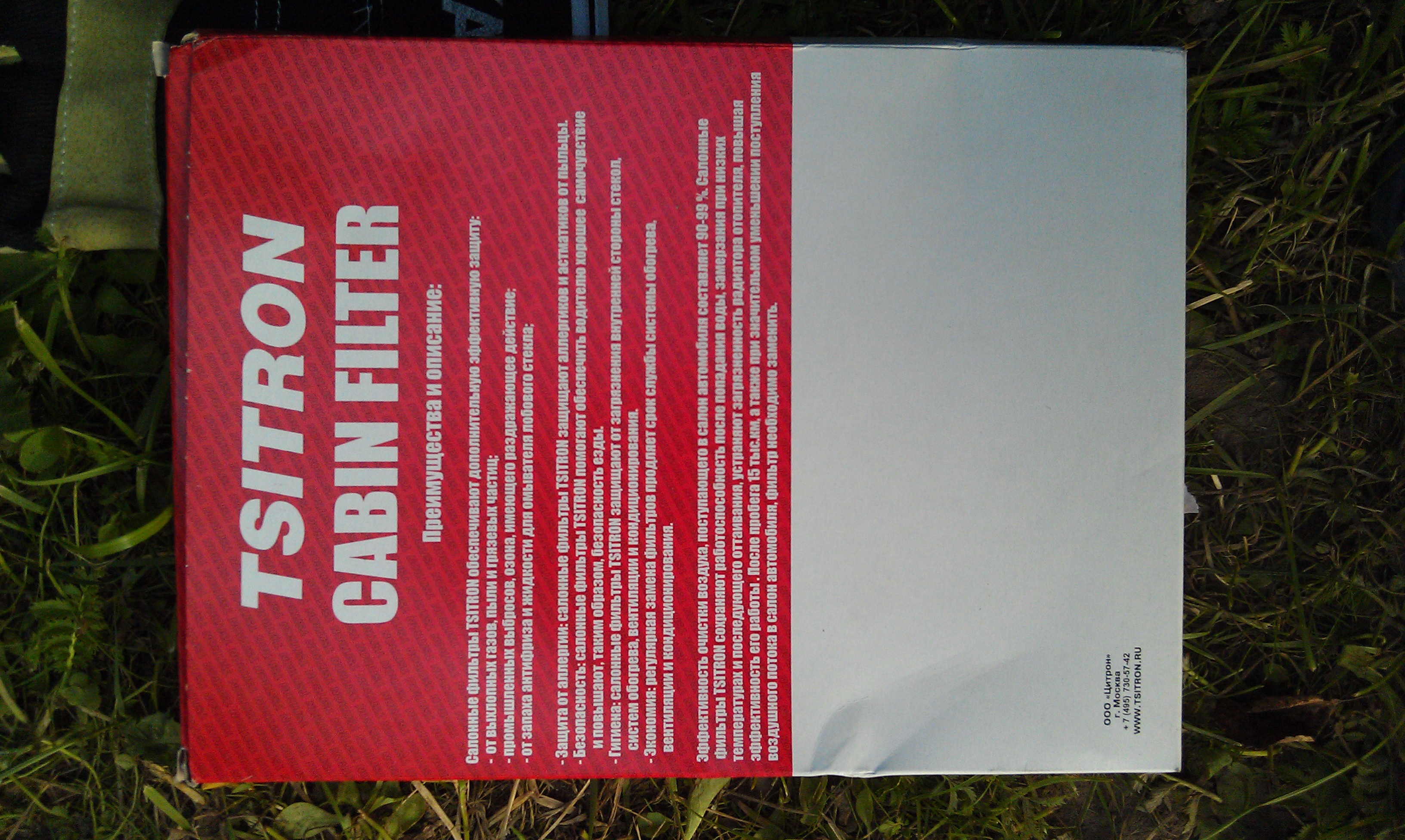

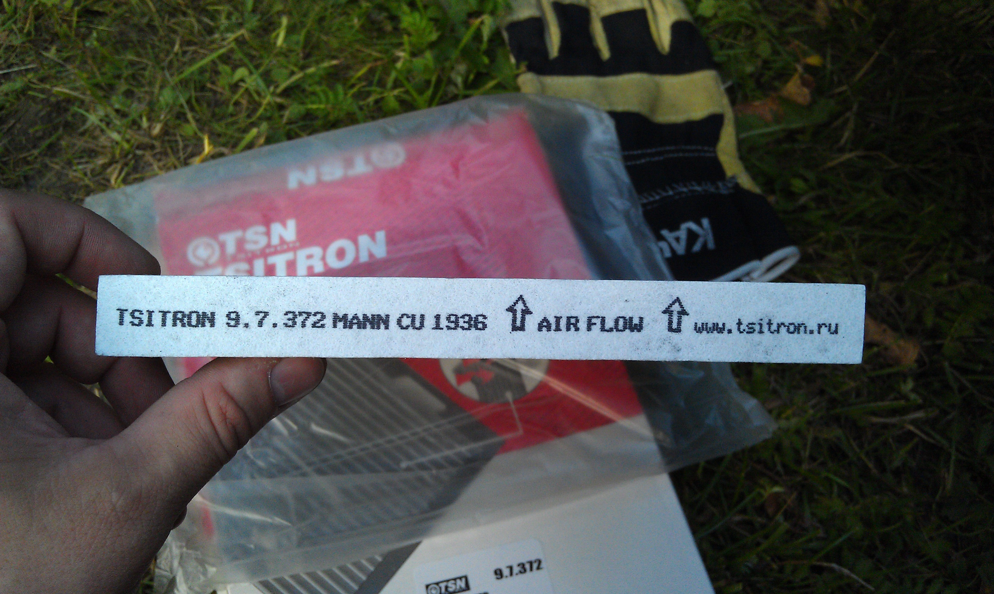

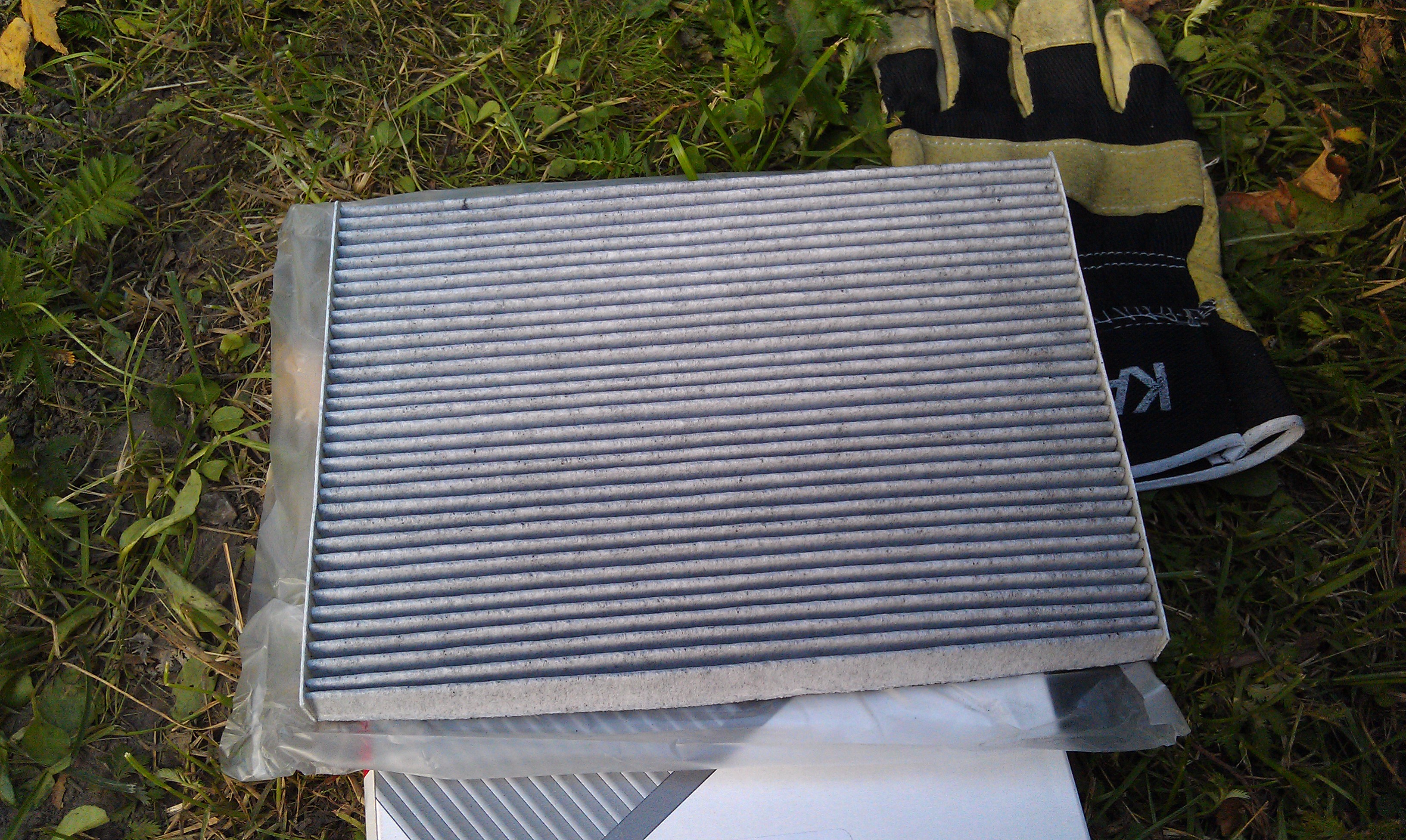

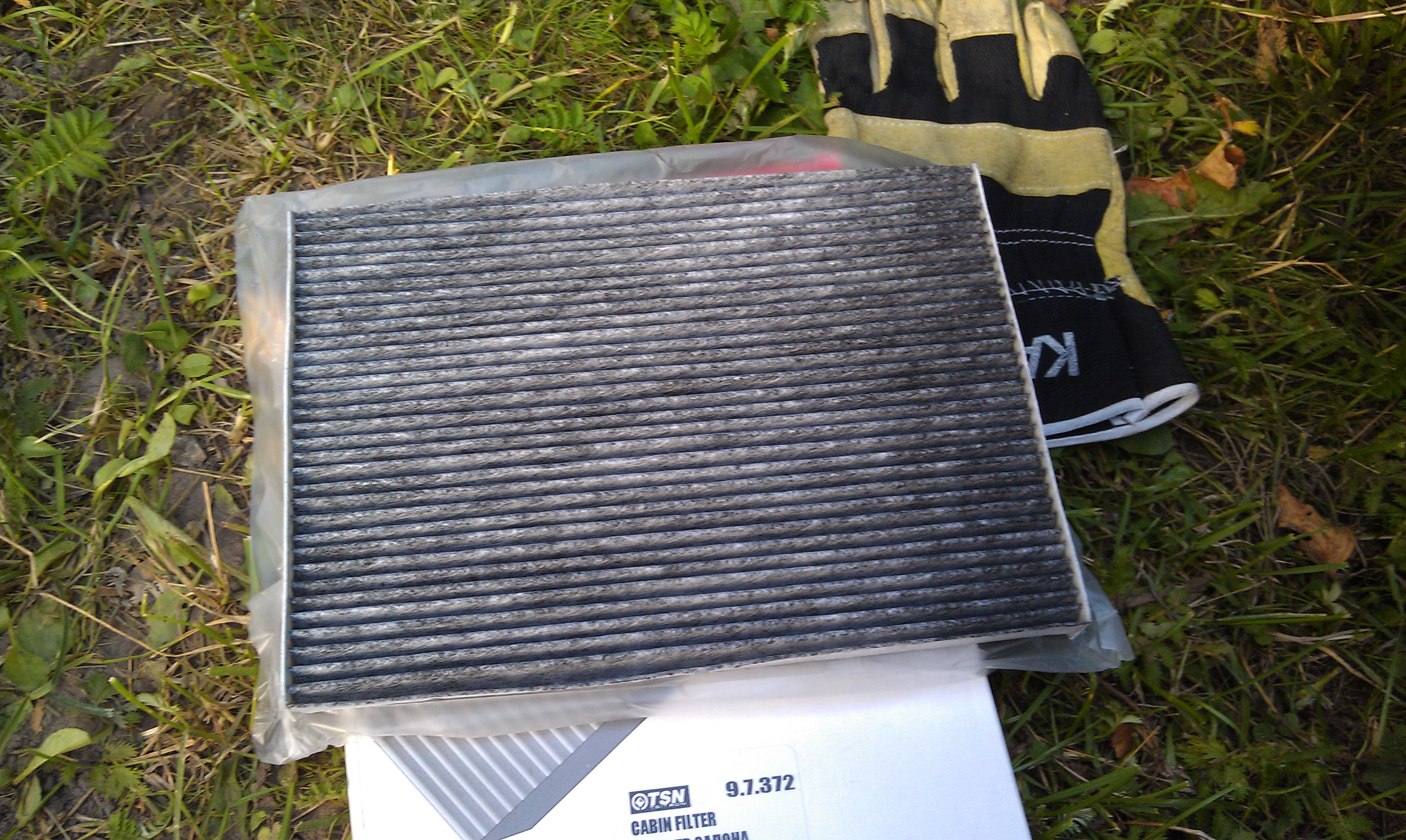

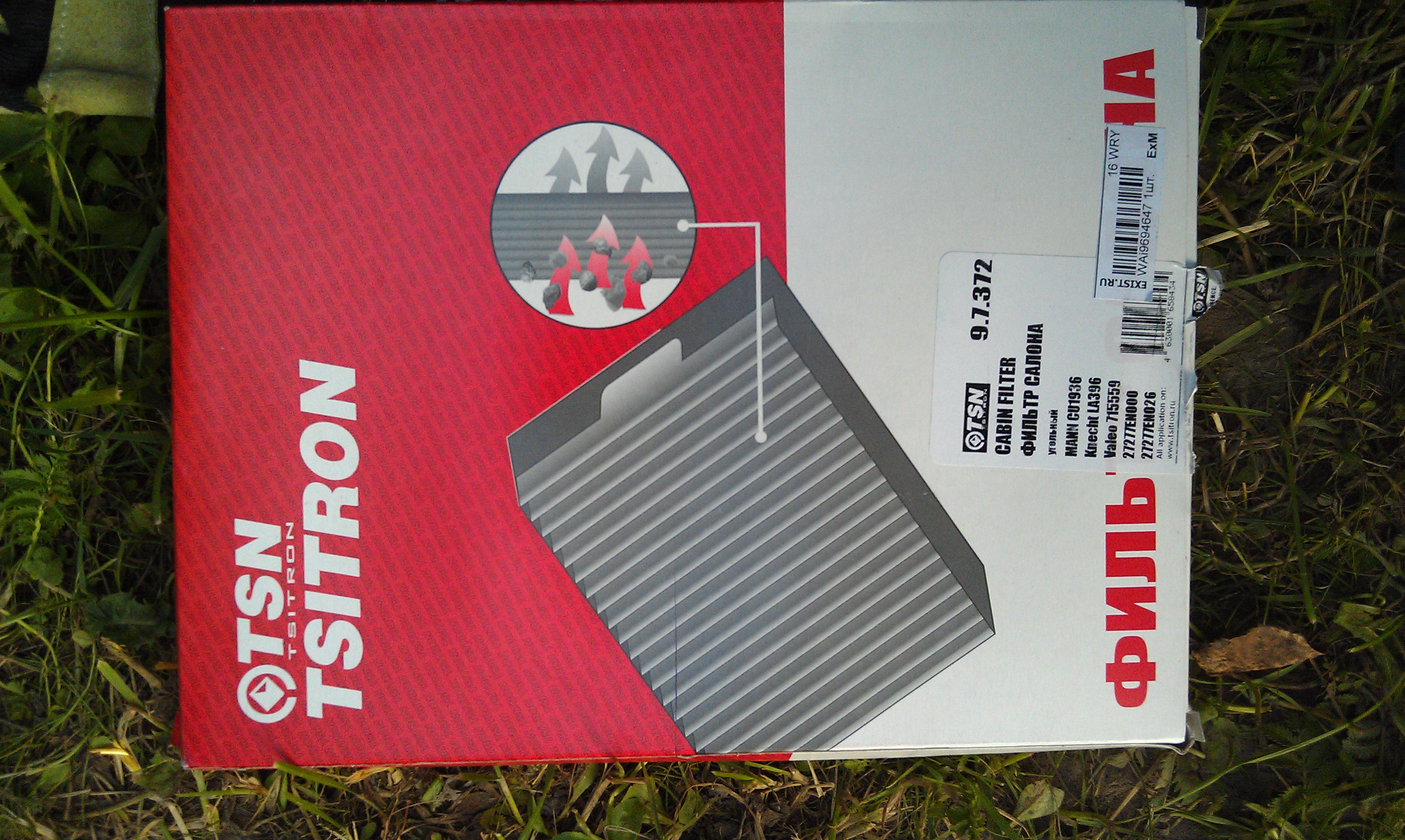

Намедни поменял салонный фильтр на угольный цитрон (из exist'а). Гармошка правильная. Процесс прошел на ура. Педаль не снимал (хотя, поначалу, собирался). Дует через него хорошо, запахи фильтрует нормально (для своей толщины и конструкции, конечно).
Старый:
Новый:

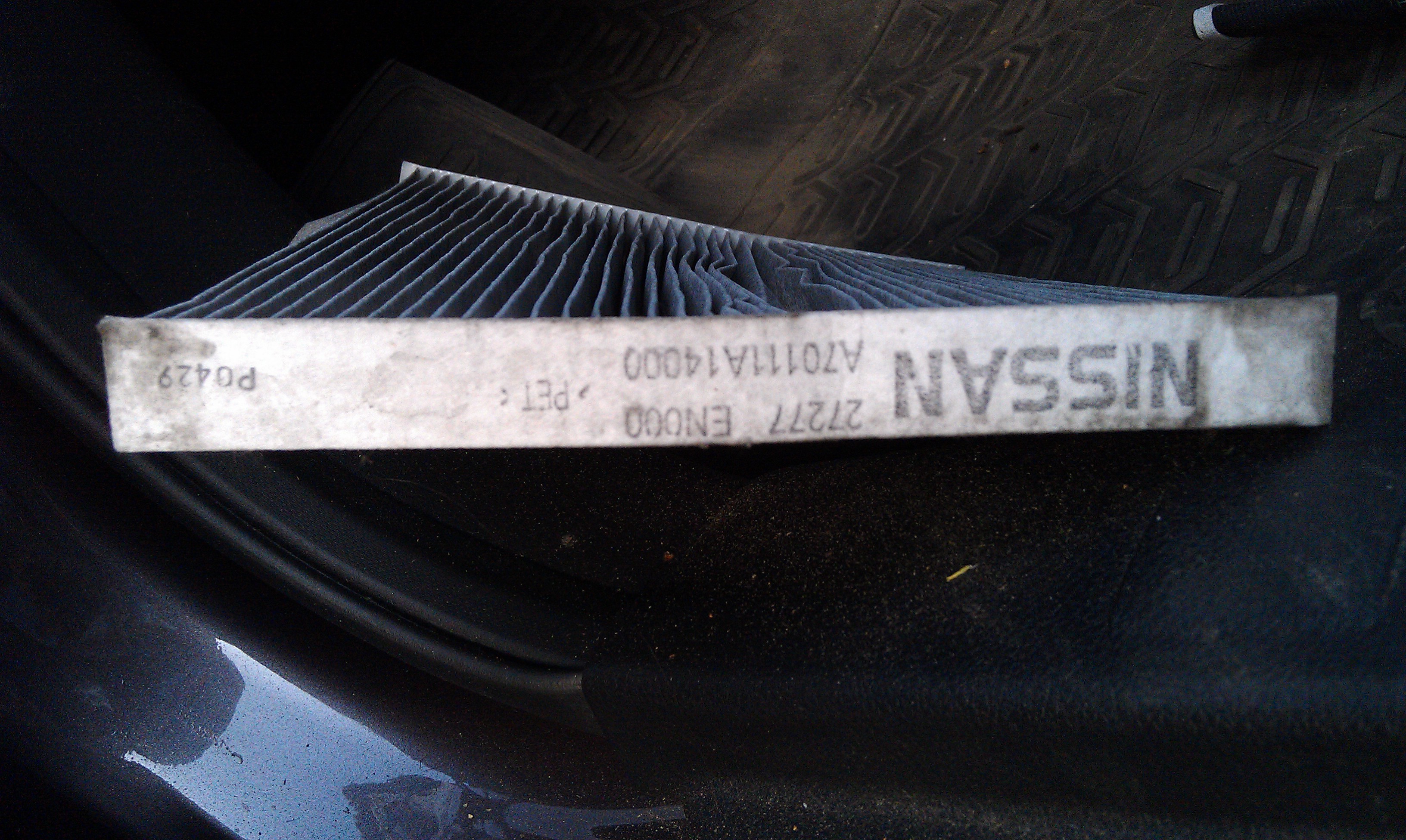

А у меня старый фильтр был вот такого вида:
Судя по белой чистой части, он был в гнезде свернут в бабочку и были большущие дыры сверху и снизу. В результате он грязный одинаково с обеих сторон, даже не понять, с какой стороны дуло. Фильтр оригинальный 27277-EN000. Ставил, правда, предыдущий владелец. Говорит, что все менял только у О.Д. и все по графику.
Похоже, вся система примерно в таком-же состоянии.
Фильтр я поменял с большими матюками, но, судя по тому, что он ни в высоту не пролазил, ни в длину на 2 см не входил, новый сейчас в таком-же состоянии. А радиаторы угробить совсем не хочется.

При прохождении ТО-3 у ОД заменили салонный фильтр (стоял угольный Цитрон), так вот внимательно рассмотрев снятый фильтр. Так как в отдельных складках фильтра была "девственная" чистота, а торцовая поверхность верхний и нижний части очень грязный и имели деформацию подобную на фотографии то сделал вывод, что он после сжатия в пропеллер (а иначе его никак не вставить) не полностью "разжался-расправился". Поставил опять Цитроновский, но вот после рассмотрения извлеченного сейчас поставил бы не угольный, т.к. угольный наполнитель дополнительно снижает распрямляющий эфект после установки.
