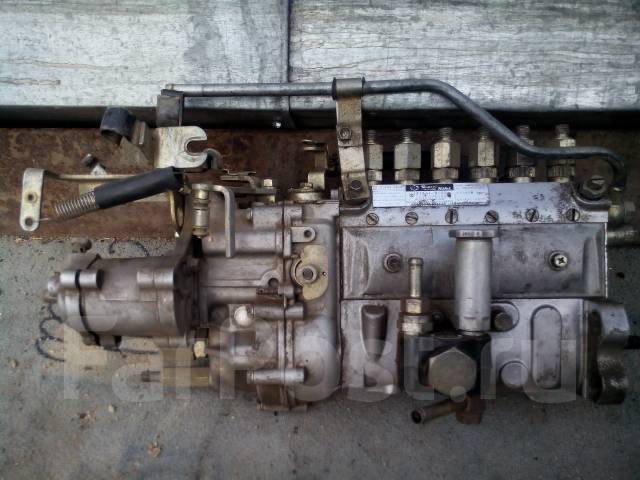

По умолчанию ТНВД SD33T
Коллеги, оцените ТНВД (на фото). Был установлен на SD33T, но сдается мне, что он с атмосферника. Номера регуляторов одинаковые с атмосферным ТНВД. Это случаем не "колхоз" ? Выдрали пробку сзади и присобачили привод рейки? Или я заблуждаюсь?

Старый #330   30.03.2016, 10:01
Сергей51rus, Атмосферный ТНВД.
Турбовый вот так выглядит
Атмосферный движок управляется дросселем на впускном коллекторе. Турбовый подачей топлива на ТНВД
