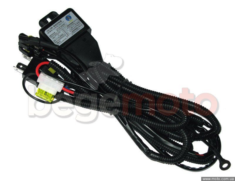

Тогда там должны быть установлены "реле ксенона". Типа как на картинке.
Проверь состояние их разъемов - не поплавились ли. И попробуй махнуть местами их.

Halera078, Дальний отдельная лампа. А вот такого реле как на картинке - точно нет. Просто блок росжига. Не подскажите, где бы глянуть электрическую схему ? Начиная от реле и предохранителя, заканчивая обеими фарами!

Какая может быть схема для постороннего девайса? Кто же знает как его поставили?
