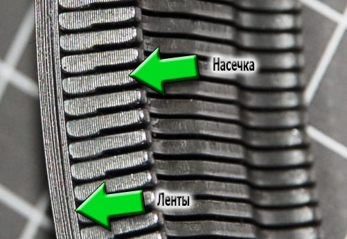

Поверхность валов визуально где видно-в хорошем состоянии.
Ремень-своё отходил. Не вижу насечки на ремне. Но ещё не криминал.
Вот так они должны выглядить
