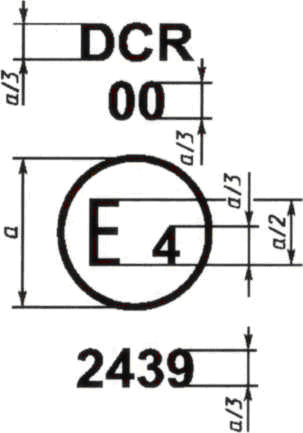

По требованиям птиафонда должны быть маркировки...:
......1) Компоненты ксенонового модуля (газоразрядная лампа, линзы и пуско-регулирующее устройство) должны быть сертифицированы.
Однако, в соответствии с п.84 Технического регламента «О безопасности колесных транспортных средств» средств на детали, узлы и системы, запасные части и принадлежности, бывшие в употреблении, предоставление сертификатов соответствия не требуется. Но в этом случае на всех составляющих ксенонового модуля должна присутствовать соответствующая маркировка ("D..." и буква "E" в круге).....

f0Х,
Вот пример их ответа:
Получение разрешения на переделку штатных фар под установку биксеноновых модулей возможна при условии предоставления следующих документов:
1. Копии сертификата , подтверждающего соответствие данного светового прибора (биксенонового модуля) требованиям правил ЕЭК ООН №98 (ГОСТ Р 41.98-99) (распространяется на новые запчасти).
2. Наличие на световом приборе маркировки, предусмотренной в п.3.1-3.4 и п. 4.1-4.2 ГОСТ Р 41.98-99 ( фрагмент ГОСТа прилагается).
3. Фотография исходной фары с указанием, какая её часть подвергается переделке, и какой режим работы будет после переделки.
4. Описание конструкции и установки омывателя фар.
5. Описание конструкции и установки системы корректировки угла наклона фар (паспорт, инструкция по установке, фотографии составных частей).(Желательно фото).
Фрагмент ГОСТа :
http://uslugiavto.ru/forum/download/file.php?id=103
Ладно, с Птиафондом может и можно будет разобраться, но что писать в ГИБДД в заявлении? Мол, хочу вставить модули незнамо какие незнамо от куда...на какие авто они вообще ставятся? Чтобы легенду придумать поубедительней?))
