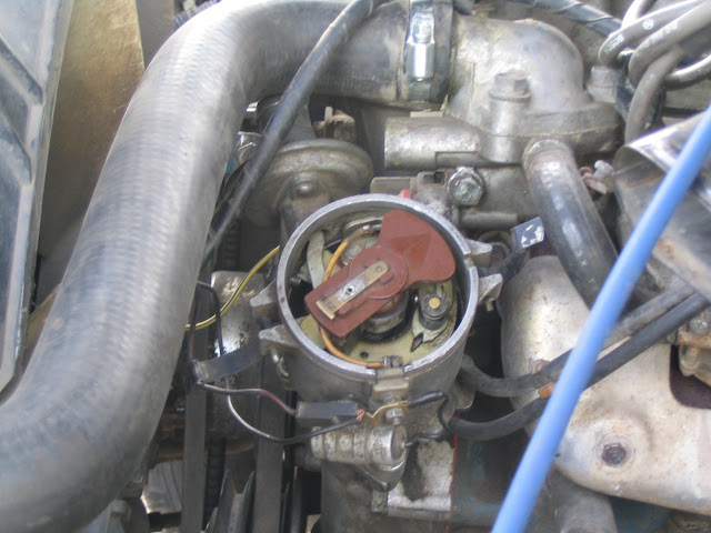

Да , первые два должны соединяться. Причем , родной патрубок , довольно замысловатой формы. Я свой пролюбил , пришлось соединять бензо- шлангом. Намучался .
Вот тут на фотке , оригинальный шланг. Это у меня на донорской машине.
Второй , просто заглуши. Это часть системы ЕГР . идти должно на вот этот вакуумный клапан , под карбом.
который в свою очередь , связан с клапаном в корпусе возд . фильтра.
Короче , фак эколоджи.
Не нужно оно тебе.
