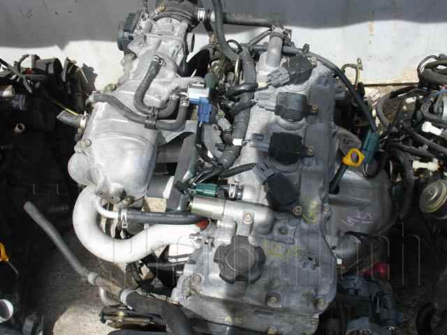

jesting, у тебя двигатель какой дорестайл или после?

Сообщение от romkotenko Посмотреть сообщение
почитай двенадцатый пост
http://www.club-nissan.ru/forums/sho...t=44089&page=2
у меня без надписей двигатель и по паспорту он QG15
Про свечи - я год на таких же ездил - то есть мне кажется это правильные свечи.

jesting, ну свечи у тебя 26,5 мм,а какой двигатель?
На атомобилях N16 до сентября 2004 года выпуска (мануал в редакции от сернтября 2004) ставились короткие свечи.
QG15
http://www.idealengines.co.uk/images...SILVER_eng.jpg
