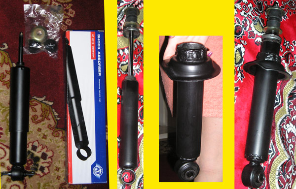

пружина от родной по вину,но оказалось что на цефировском аммо чашка меньше
пришлось фарить от старого чашку
пыльник родной остальные резинки с 96 года стоят все целые живые не деревянные больше ничего не покупал
машинка поднялась на 5 см
я доволен
# 72
09.06.2009, 20:46
пружины взял каяба
все резинки видны на фото
ежжу уже прилично пока не просела и никаких неудобств не вызывает
нагрузку держит лудше задок

На зад поставил волговские(передние) амортизаторы через самодельные переходники. Прмиемущество в том, что раз сделал и при след. замене ничего переваривать не нужно. А цена вопроса - 15 у.е. волговский аморт.
Уже 2-й год так катаю. Задок намного мьягче стал.
