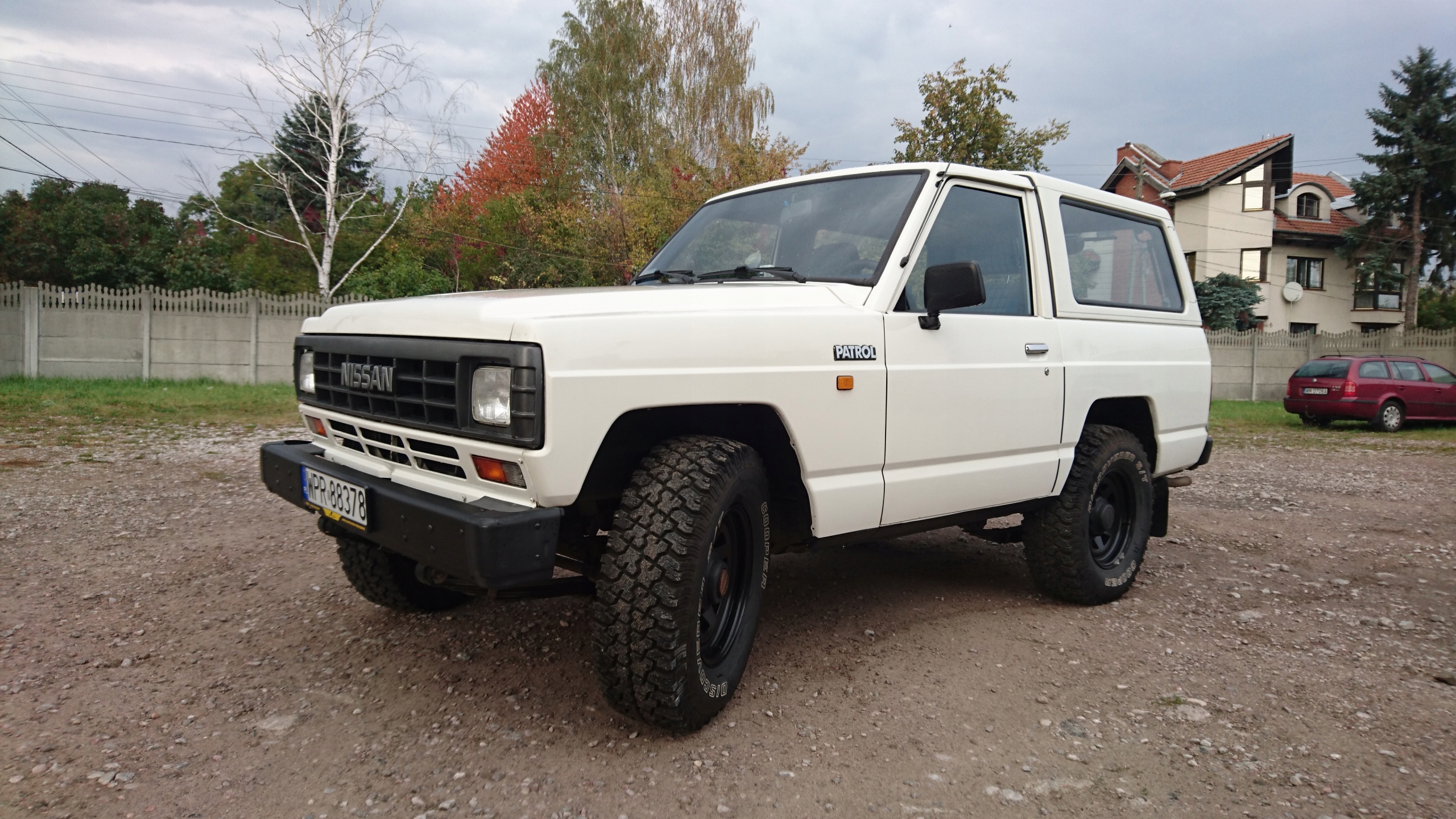

AD Patrol, Таки, тот коротыш, что на первом снимке, да с SD33 он же и есть 160-й. Я же чего, изначально-то и удивился "хотению" именно 260-го...
И распашные двери, вполне себе "комильфо", только. вроде как, нет такого сочетания: SD, низкая крыша и распашные двери (по крайней мере в стандарте)...
