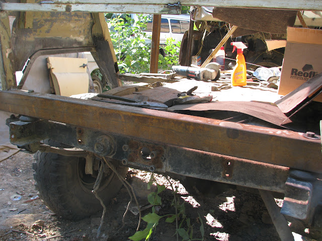

Вот так у меня было вначале
![](https://lh4.googleusercontent.com/-77wuSfWSOYc/ULdBV0ct_WI/AAAAAAAAAEs/XXPMtBXz4uU/s640/IMG_1427.JPG)
Подушки двигателя ЗМЗ В8 или кабины Газель .
Мне не понравилось . Кузов немного " плывет " . Хотя другу на такие же лифтовали шестидесятку , пару раз обтянули после этого , вроде нормально работают.
Только внутрь обязательно упорную втулку на 1мм короче высоты подушки.
Себе потом переделал по другому.
Взяв за основу штатную схему , доработал под себя.
Из компонентов , под кронштейном рамы , нижние подушки кабины газель , с проточкой по юбке , чтоб в отверстие в кронштейне вошли.
Упорная втулка .
Подушка кабины Зил -130 .
Отрезок 57й трубы с заваренными торцами.
В сборе выглядит вот так .
https://lh6.googleusercontent.com/-W...0/IMG_7995.JPG

Олег34, получается можно просто бодиком его поднять заменив все подушки на нижние подушки кабины газель, подушка кабины Зил -130, отрезок 57й трубы с заваренными торцами? Получается вроде как на длинном 12 штук. научимся трубы обваривать =))

Ну да . Так обычно и делается на любых машинах .
Только надо помнить , что бодиком надо заниматься с оглядкой на общее состояние кузова.
Особенно , в местах крепления болтов.
А вообще , лучше максимально обрезаться и только если это не помогает , тогда уж , долифтоваться бодиком.
Это мое глубокое убеждение.
Если бы я сейчас опять делал бы машину , то все было бы по другому.
Вот на доноре уже правильно сделал ![Smile](images/smilies/classic/smile.gif)
Порог , он же - бодик . Подушка по толщине , как штатная.
На козлике я себе уже просто за счет профиля лифтовался. А проставки , штатно , с минимальной высотой , только для демпфирования.
![](https://lh6.googleusercontent.com/-h79TQY4R3sw/ULc0zU8BbnI/AAAAAAAAACQ/Uo6DvoyzMZQ/s640/IMG_0194.JPG)
