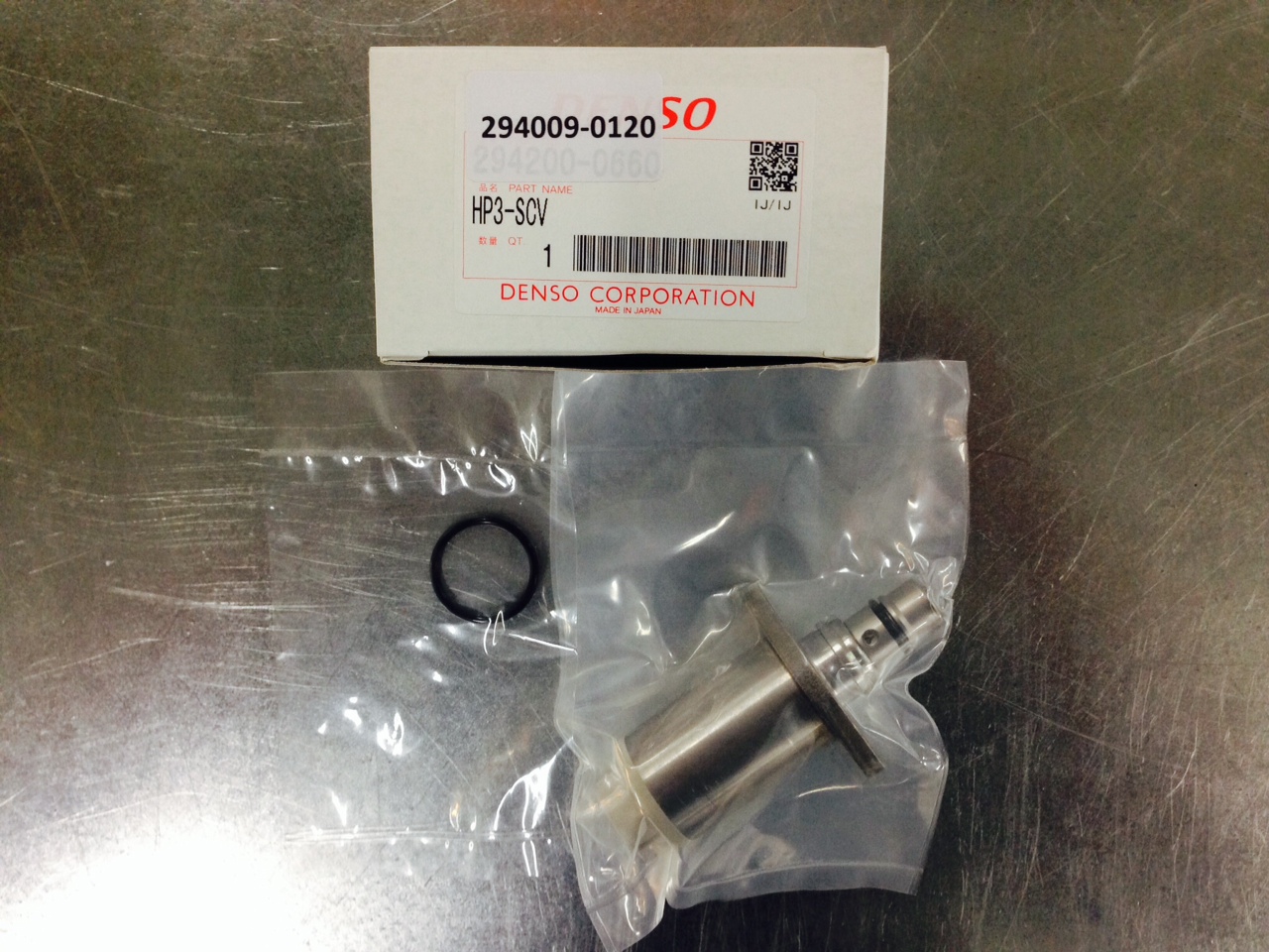

Есть ли различия у них?? Обое на 2.2 Dci??
и
Номера A6860-AW42B и 294009-0120
Добавлено через 37 минут
Кто менял, подскажите как к нему добраться???
Добавлено через 2 часа 30 минут
На заграничном форуме нашол ещё инфу, что выходит из строя бракованная серия 006
, и ещё некоторые утверждают, что поменяли только изношенные резинки, а сами регуляторы были в норме!!!
ОБЕЗАТЕЛЬНО ПОТОМ НУЖНО ПЕРЕПРОГРАММИРОВАТЬ ТНВД!!!

# 550
22.08.2012, 12:44
Tolanych, снимал интеркуллер. больше ничего не снимал. вам понадобится гибкий удлинитель,лучше с карданчиком, зеркало, немного литола (зафиксировать уплотнительное кольцо), шестигранник (не помню размер, в комплекте с клапаном идут 2 болта, по ним определите). и еще час-полтора свободного времени.
Прописывать надо обязательно, я уже 2 раза менял клапан, без прописки изменений не будет.
