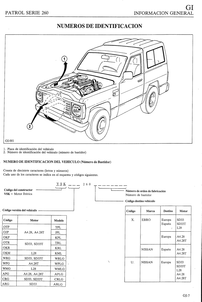

tarantula, я завтра тебе покажу кусок скана сервисного мануала на 260-й патруль на испанском языке, в котором есть модели с сд33 и сд33Т, правое расположение редуктора заднего моста и поворотники в нижней решётке. 260-й патруль начинался как обычный 161-й, так что внешне 160ка вполне может быть и по документам, и по происхождению чистопородным испанским 260-м патрулём ![Smile](images/smilies/classic/smile.gif)

tarantula, вот
![](https://lh6.googleusercontent.com/-xkKnIKhH3vI/VCp6gIK0VxI/AAAAAAAABz8/GDnJHyvyCZ8/w859-h620-no/Screen%2BShot%2B2014-09-30%2Bat%2B13.40.15%2Bpm.png)
> Nissan Patrol 160/260
