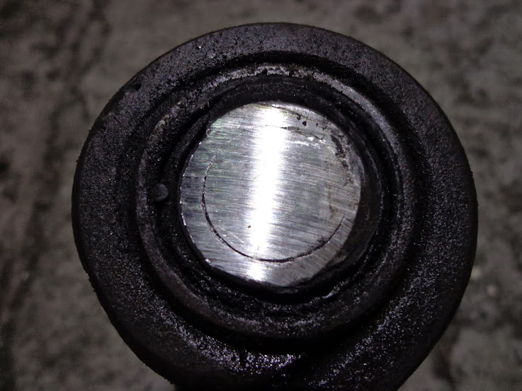

волобыр вне форума волобыр
Откуда: средний урал; Авто: 260 испанец коротыш РД28 атм
Старый #528   23.01.2014, 18:49
Болт до половины вытянул, и он встал насмерть.Когда тащил,что то мне подсказывало,что дело не в резине,как писал Олег. Отрезал.Иhttps://lh3.googleusercontent.com/5p...w215-h160-p-no
