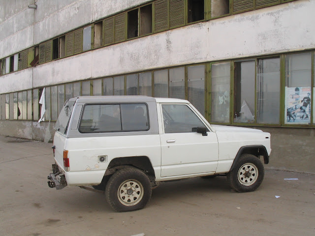

Ну и , пдведя итоги своей многолетней деятельности  , резюмирую:
Полный сток , резина 225Х75Х16:
Рессоры на мостах , резина 33"х12.5"х15" Задние кромки крыльев отрезаны по паре сантиметров , задний мост сдвинут назад на 35мм. , рессоры газель ,передний мост , стоковые трехлистовые.
Задние крылья вырезаны по самые полки крыльев , в кромки вварен проыиль 60х30.Лифт кузова 100мм.
Ну , и окончательный вариант , 35Х10.5х15" , рессоры под мостами .
Ну а это , я  Если кто еще не видел .
А так мы могли бы выглядеть , если бы я похоронил здравый смысл
