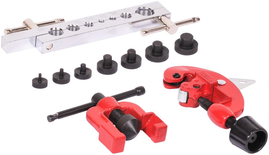

		Если найтить правильную трубку не можешь -  бери любую подходящую по штуцерам трубку, укорачивай, и развальцовывай торец сам от таким от набором (ценниг 300 рэ):
# 42
				24.10.2012, 02:35
		 а сами штуцеры от чего поискать можна? таз, газ пойдет??? ЯПоразборов у нас толком нет, немцы есть.
спасибо за чудодевайс, думал к кондиционерщикам топать уже.....
