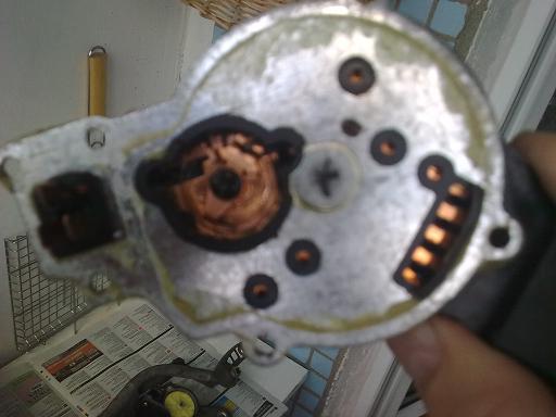

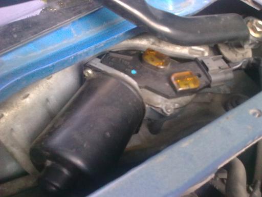

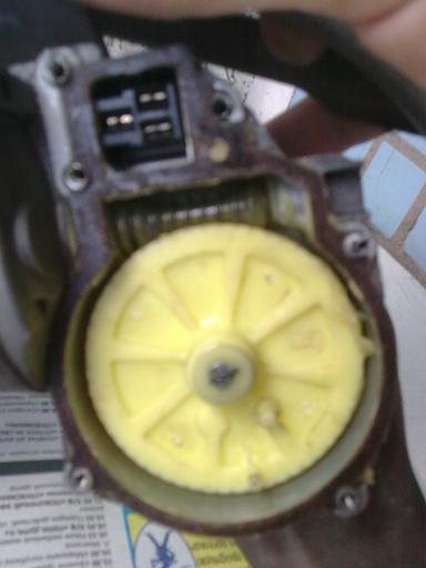

Какие контакты в редукторе нужно пропоять или подогнуть. У меня такой редуктор стеклоочистителя http://www.pictureshack.ru/images/2184Foto0374_1.JPG, http://www.pictureshack.ru/images/7479Foto0388_444.JPG, http://www.pictureshack.ru/images/3190Foto0385_444.JPG. Было написано о ремонте других редукторов. Кто знает, что с такими редукторами делать.
Дворники не работают в ручном положении, а на остальных режимах работают непрерывно, отключаются только при отключении двигателя
