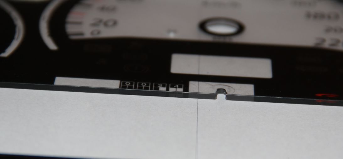

а не подскажите какая толщина оргстекла на котором напечатаны шкалы ?

Havock, http://clip2net.com/s/2hI8y

да узнавал в той фирме где вы заказывали ), мне понравился ценник озвученный на оргстекло со своим эскизом в 8000р. )
я не жадный, но это перебор имхо
м^2 оргстекла ~ 1000р
печать на пластике ~1500р м^2

Havock, у них непросто орг стекло и непросто печать на пластике, там многослойная тема с рассеивающим эффектом с вырезами на внутренней стороне подовсе элементы свечения а непросто орг стекло поверх с краской,
мне делали непросто замену но и перепайку на кучу диодов с 99% равномерным рассеиванием,
если надумаешь делать по своей методике буду рад увидеть фото результата думаю он будет сомнительным.
