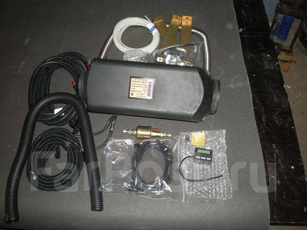

Очень большое желание поставить во эту штуку...салон греть на стоянке...влезет под переднее сидение.высота 120мм!!!,но на 2кВт всего...
вот здесь размеры
http://autoterm.ru/catalog_image/.%2...%A7%281%29.gif
