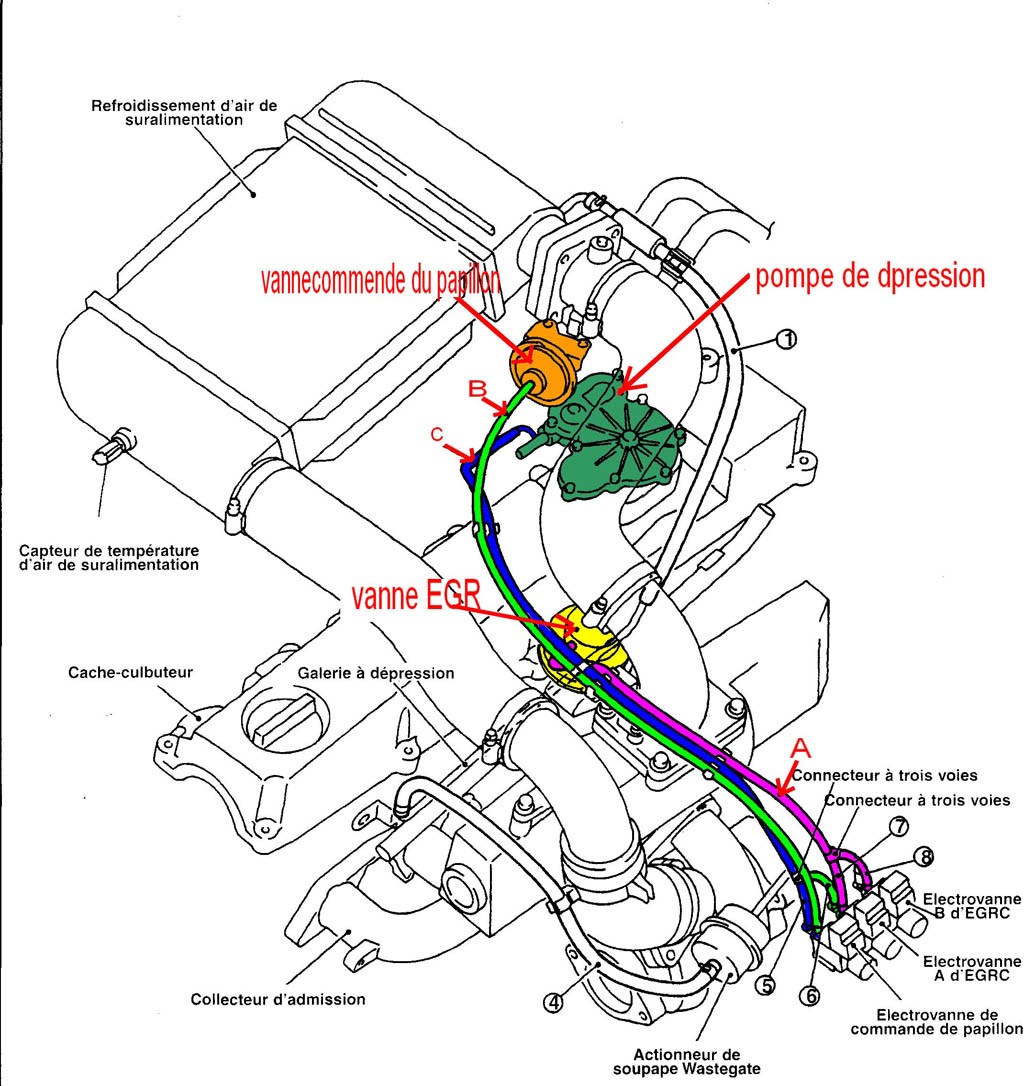

Танкист на связи. Правильно ли я понял про глушение егра на рд28ети?
1)Откручиваем две гайки и отгибаем клапан:
http://content.foto.mail.ru/bk/969823/_myphoto/s-1.JPG
2)суем прокладку из металла:
http://content.foto.mail.ru/bk/969823/_myphoto/s-2.JPG
Прокладка:
http://www.patrol-gr.net/im/trucs/egr_y60/image4.jpg
3)прикручиваем обратно.
Теперь вопросы.
1) Надо ли что-то делать с шлангом, который выходит из клапана сверху?
2) (Вячеслав) тут было сказано, что надо заглушить (или выдернуть) синий шланг С. Для чего? И надо ли?
3) Шланг, который идет в заслонку в радиаторе интеркулера. Его вроде как тоже надо выдергивать или глушить, тогда заслонка всегда будет открыта. Это надо делать? И при каких условиях она (заслонка) открывается\закрывается?
Больше ничего делать не надо? Турбину там крутить...

Старый #289   12.08.2009, 12:12
Валентин, всё уже обсуждалось.
http://www.club-nissan.ru/forums/sho...D%EE%E5&page=5
Пост #47 и ниже.
Шланги можно никакие не снимать, просто механически удалить заслонку из патрубка. Для этого снимаем интеркуллер, раскручиваем 4 болта, которые крепят узел заслонки к интеркулеру. Откручиваем два винтика самой заслонки внутри патрубка, вынимаем заслонку. Всё закручиваем и ставим на место.
В таком варианте никакие патрубки можно не снимать и не глушить.к
