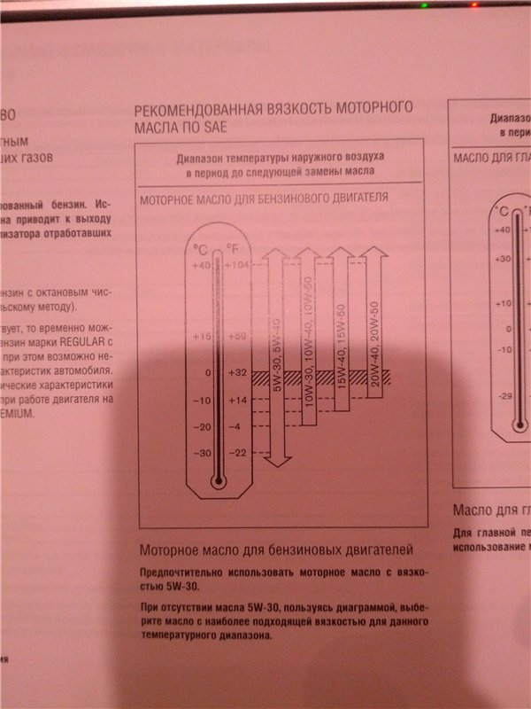

ALEKSANDR-2, То есть, хотите сказать, что при залитом мне дилером 5/30 я спокойно могу доливать дома 5/40 ? ( То и другое Ниссан)

doctor_zykov,
главный вопрос - для каких таких целей и нужд хотите смешивать масла ?
Ну и про смешивание - ничего страшного не произойдёт с двигателем ( если и то и другое синтетика).
Но возвращаемся к первому вопросу - ЗАЧЕМ так делать ??

yuzhno65, Объяснение в теме про отзывную по цепям. По отзывной японцы прислали оригинальное масло 5/30, его и льют по отзывной. Мне всегда ОД лил 5/40, я соответственно на долив купил тоже 5/40( стоят в запасе две канистры по 5л ). А теперь в движке родное( как в руководстве) 5/30. Вот и интересуюсь, менять поскорее на 5/40, ездить на том, что залито или смешивать?

doctor_zykov,
ТО-60-70-80 было залито 5W30 ( что было раньше - надо смотреть распечатки по заказ нарядам).
200 км назад было ТО 90 - залил 5w40.
В Астрахани летом температура +35 не редкость, поэтому такой выбор.
Летом переберусь в Мск, но думаю что к тому моменту проеду 5000 км и масло всё равно менять придется.
Существует мнение что летом получше будет с маслом 5w40 ( хотя опять - таки - всё это не существенно будет влиять на двигатель ИМХО).
Ездийте на том что залили, тысяч через 5 поменяйте если этого попросит душевное спокойствие
Допуск есть и по 5w30 и 5w40, в зависимости от температуры окружающей среды выбирается та или иная вязкость.
Даже ж картинка в мануале есть.
