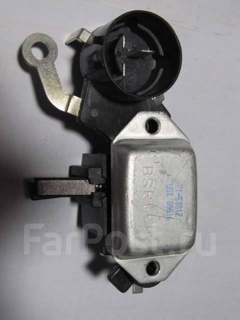

ДМИТРИЙ 877, прямоугольный ((( на 2 контакта г-образное розположение контактов (на генераторе) встречка на 3 контакта (тоже прямоуготьная)... походу колхоз... (((
Добавлено через 49 секунд
Может кто-то сбросить фото родного гены с квадратной фишкой

Alex-ukraine, Не знаю как тут скидывать фото-есть квадрат на фишке и генераторе а есть переходной жгут-на проводке квадрат а на генераторе круглая-сталкивался уже с таким-знаю.выкинул к чёрту и поставил регулятор под квадрат.
Добавлено через 8 минут
Alex-ukraine, https://static.baza.farpost.ru/v/1435196994423_default https://static.baza.farpost.ru/v/1561874252275_default Может и не быть колхоз-просто переходная фишка-сталкивался с такими. https://a.d-cd.net/J4AAAgMeNOA-1920.jpg

В левом верхнем углу логотип Хитачи. Генератор LT225-60. Родной.
Отправлено через Tapatalk
Или -65 точно не помню. Менял мост. Заменил прицепом регулятор. Регулятор, в итоге, вернул родной, т.к. на ХХ был недокрут для старта генератора. Приходилось педалировать. Распространенный, кстати, для китайских генераторов момент. Разъём Т-образный, двух контактный SL.

Круто... у меня походу колхоз... притом непонятно с чего взятий... фишки не такие... и не одного номера на гене нету... придется от исуцу тулить ...
Добавлено через 52 минуты
dmrv86, Спасибо, вроде как такой стоит, попробую по нему подобрать
