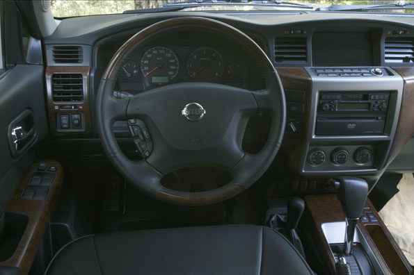

 200-300 об, а ты ничего не путаешь? |  Да ничего не путаю, поэтому и пишу, что странно. Как ещё то тахометр читать, два-три деления. Обычно то и у меня 800-900 на холодную, а тут 200-300, ща думаю заглохнет, газу боюсь дать, всё таки -32 ночью было, выбежал и ну лягухой качать. Секунд 10-15 200-300 было, потом нормализовались, где-то 750-800, может потому-что эбер отработал и блок уже тёплый был. Тоже удивился.

  Как ещё то тахометр читать, два-три деления. |  Нет у нас делений на 200-300 оборотов,2-3 маленьких деления идут уже после 500 об,т.е. это 700-800 об.

 Нет у нас делений на 200-300 оборотов,2-3 маленьких деления идут уже после 500 об,т.е. это 700-800 об. |  согласен, +100. Первое деление на тахометре 500 об. |

 Нет у нас делений на 200-300 оборотов,2-3 маленьких деления идут уже после 500 |  У кого нет, а у кого и есть. У меня пять делений, потом ещё пять делений и единица и т.д. Если принципиально - могу фоты сделать. Не знаю как у других. Говорю вам 200-300 оборотов держались около 15 секунд. Если бы лягухой не качал, мог легко заглохнуть.

	| avdentov, фото в студию. чотя можно и здесь поискать приборку. одинаковые они
нашел:
http://www.union-motors.ru/db/cars/Y...lGalP_int6.jpg
может не очень, но видно, что первое деление большое, это и есть 500 об. 			 Последний раз редактировалось oleg71-tula, 23.12.2012 в 23:06.
