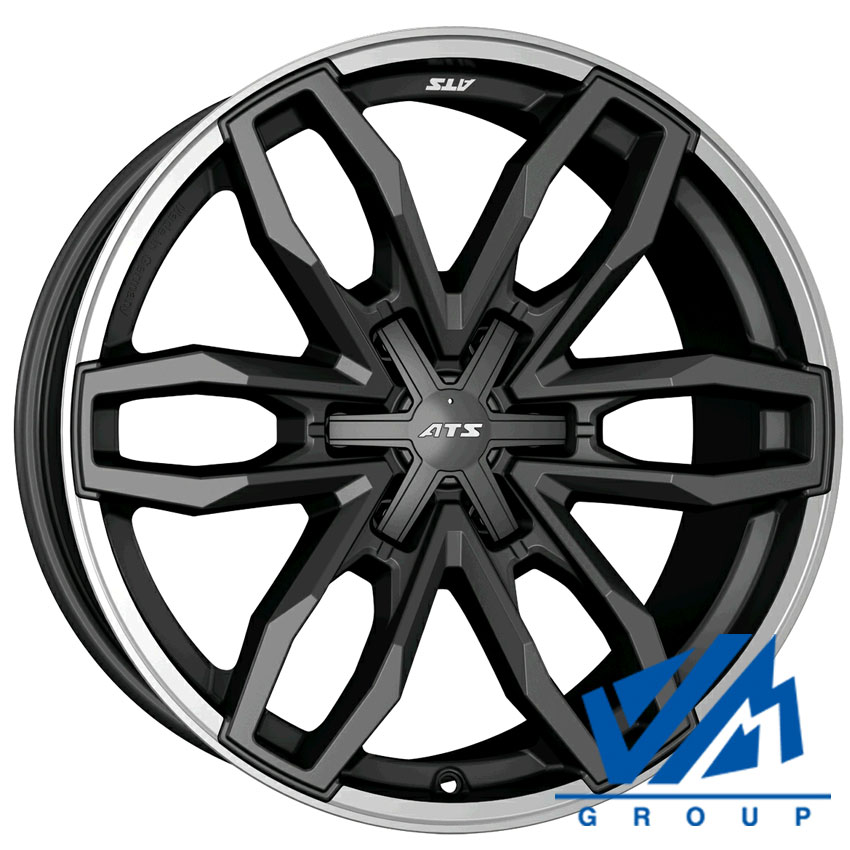

Вес у этого девайса наверняка не маленький, да и диск вы хотите поставить явно не для бездора, так зачем так изголяться; закажите себе хорошие, дорогие диски, типа такого

Сообщение от Yarilo Посмотреть сообщение
Проставка из авиационного алюминия, вес небольшой. Хочу хромированные. Да и вопрос всеже в другом, как встанут диски с шириной 8,5 и вылетом -2? Не хочется подрезать подкрылки и чтобы не терло, резина уже есть 265/60/18.

Старый #226   16.02.2015, 12:40
Сообщение от vtecyanin Посмотреть сообщение
Ясно что не из чугуна :-)
вес небольшой
Про болты забыл? Про вылет, который превратиться в 27+5=ET-2.
Это кстати не криминал, всё будет ОК, но резина торчать будет и где-то на 15-20 мм.
Встанет всё нормально, тереть ничего не будет, но внешний вид будет спорный, впрочем - на вкус и цвет.
