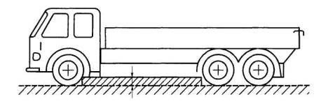

Спасибо. ГОСТ очень содержательный.
Сообщение от Lew Посмотреть сообщение
8.3.4. межосевой дорожный просвет: Кратчайшее расстояние между опорной плоскостью и самой нижней точкой транспортного средства, находящейся на его жестком элементе. Многоосные тележки рассматривают как одну ось. См. рисунок 4.
А вот и сам рисунок 4:
И следующий пункт из этого же ГОСТа, с соответствующим рисунком:
***8.3.5 дорожный просвет под одной осью: Расстояние между верхней точкой дуги окружности, проходящей через центры пятен контактов шин одной оси (в случае сдвоенных шин - шин внутренних колес оси) и касающейся самой нижней точки транспортного средства, жестко зафиксированной между колесами, и опорной плоскостью.
См. рисунок 5.***
Из расположения рычага подвески и прилагаемых рисунков становится ясно, что просвет до рычага надо замерять, скорее всего, согласно пункта 8.3.5 (по дуге окружности)
