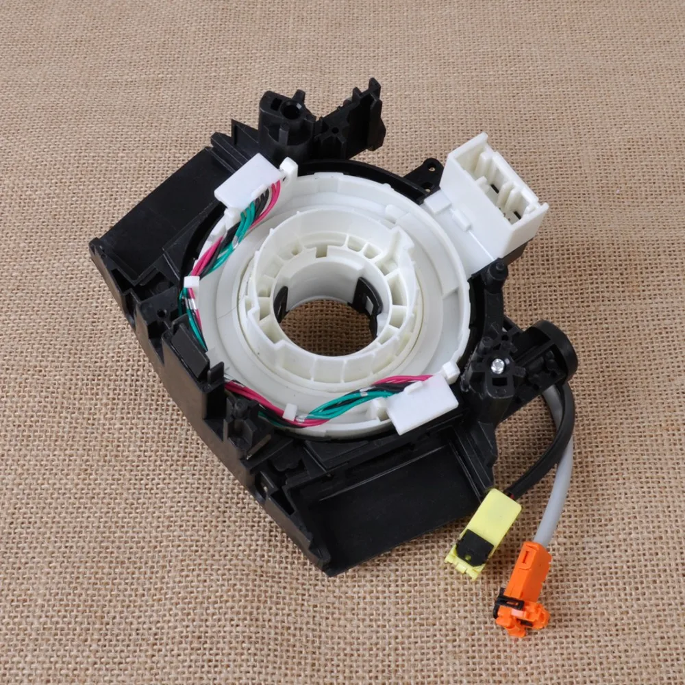

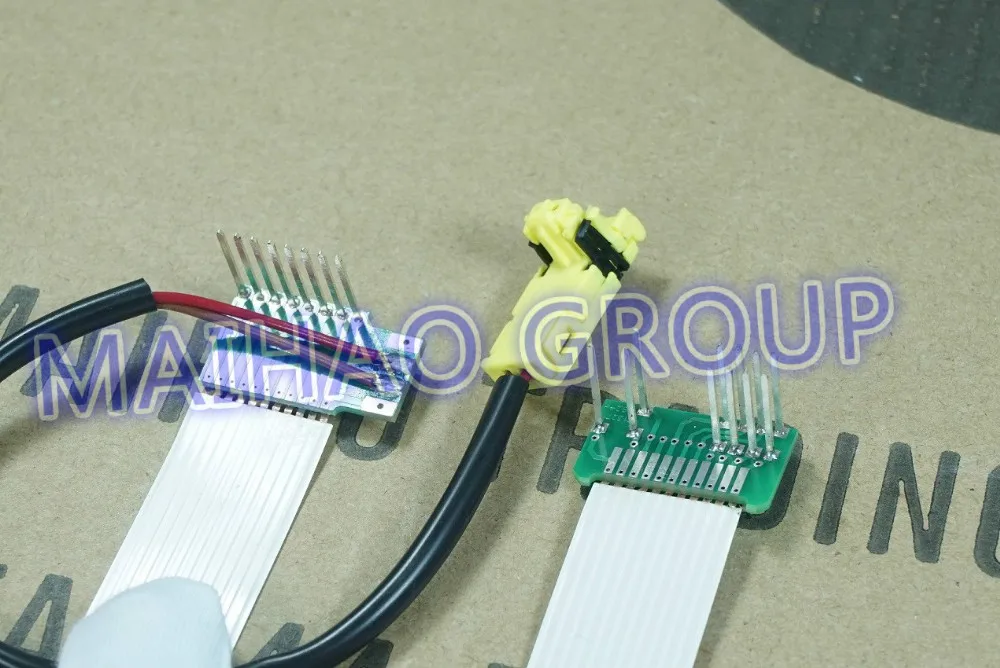

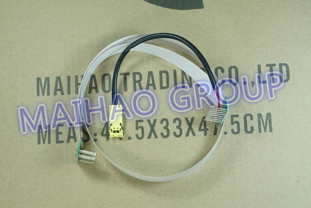

добавлю ещё фото. скажу сразу, что всё делается не сложно. главное понимать, как всё делать. у меня только один нюанс вышел. Горит теперь ESP и скользкая дорога. Грешу на датчик положения руля. Его адаптация или калибровка в ОД 1300 рэ. Жаба душит. Неужели только Консалтом? Я его ведь не крутил, чего он "взбрыкнул", гадаю теперь и к ОД ехать не хочу. Печалька...
На фото я сделал пометки, если плохо читается, то фото можно скопировать и открыть потом с увеличением и прочитать

Тут шлейф отдельно есть, похож на наш? и возможно ли поменять его у нас своими силами?
https://ru.aliexpress.com/item/Free-...999.283.FIEl5M
Добавлено через 33 минуты
да и вроде наша целиком хрень.
https://ru.aliexpress.com/item/25567...999.460.r8iFK6

поставить шлейф то можно......но главное чтоб не коротнуло чего в этой китайщине - подушка больно бьёт

как я рассмотрел, то второй конец шлейфа с разьема не вытащить. колхоз конечно, никто не отменял)))

Отпишусь по факту разбора полетов, почему же срабатовал ЕСП у меня. Приношу извинения, но то что на фото в сообщении № 11 не взаимозаменямо, может мне не то конечно прислали, заказывал, как наш шлейф, но думал подойдет и он подошел, кнопки, подушка и т.д. работали, хоть и был лишний один разьем на подсветку руля (у меня её нет). Так вот ещё какой косяк - улитка не подходит под ДАТЧИК руля. Это ОЧЕНЬ ВАЖНО. Датчик не крутился вместе со шлейфом и не видел положения рулевого колеса, вот и ЕСП срабатывал у меня постоянно. Так что я попал. Сейчас выясню, почему при заказе на фото был наш шлейф, а пришел другой
Алексей С,
поставил снова свой битый шлейф, датчик руля крутнул на 90 градусов (он не совмещался с улиткой шлейфа), покрутил на заведенной машине руль влево до конца, потом вправо два раза. Поехал, ЕСП ОФФ пропало (я АКБ снимал), машину теперь не душит в поворотах, ЕСП не срабатывает. Датчик видать сам обучился. Ноль то я ему сбил, крутнул его перед установкой. Абракадабра прям.

Внесу свои пять копеек - решил поменять сам шлейф, разобрал все как написано, руль у меня снять получилось проще просто тянул на себя... после полного разбора был просто писец как расстроен!!!!!!! шлейф китайский не подходит! он и той длины что нужно, и с одной стороны такие же разьемы.. только вот второй конец шлейфа прямой - а у меня Г -образный.. и как не старался нихрена не вышло что либо вменяемое сделать. Пока нашел место слома на старом, 5 дорожек подпаивал, и поставил старый... Скинул ошибки - о чудо человечек с шаром больше не появляется! все кнопки на руле заработали!!! но ESP стал гореть (только "есп" всяких кривых дорог и прочего пока нет). Снял видео разборки руля... может на днях смонтирую. Буду целый блок покупать, да и уже знаю что и как.
шлейф китайский - фото выше несколькими постами
