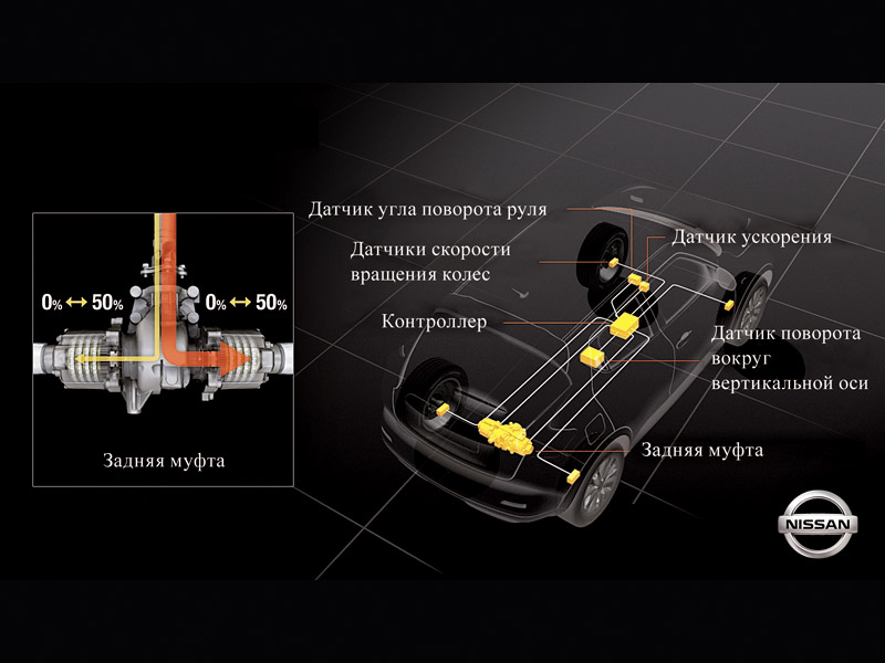

Сообщение от Lew
 Девушки, берите вариант с полным приводом, не пожалеете
+100
Тем более у него уникальный привод - сзади нет дифференциала, стоят две электрические муфты. В снегу, в песке они обе включатся и получится задний привод с блокировкой, как у настоящих джипов
Это должно обеспечить в теории даже лучшую проходимость, чем у кроссоверов типа Кашкая, Трейла.
Но это не все! На асфальте в режиме АВТО такая система обеспечивает подачу в повороте на внешнее заднее колесо от 50% до 100% момента ЗП (на внутреннем будет от ноля до 50%). Это должно обеспечить уникальную управляемость в поворотах.
http://www.motorpage.ru/images/drive...2010_050_b.jpg
Добавлено через 7 минут
Сообщение от NE0
 Поясню у меня X-trail и принудительно включив полный привод, знаю что он после достижения скорости 40км/час, задние колеса отключаются.
Вы не разобрались в своей машине.
Момент на задней оси с ростом скорости снижается, но задний привод не отключается.
Вернее напряжение на муфту снижается.
У меня индикатор стоит, показывает сколько идет назад.
На сухом асфальте в режиме AUTO так:
На скорости 0-65 км/ч малейшее нажатие на педаль газа подключает задний привод.
Газ сбросили и через 1 сек ЗП отключается.
На скорости 65-75 км для подключения нужно уже прилично нажать на газ.
На скорости 75-85 км задний привод подключается при нажатии педали газа до упора.
При 100 км/ч я не смог добиться подключения ЗП никак, как ни пытался.
Граница не 40 км/ч, а где то 85 км/ч. На трассе Трейл чисто переднеприводная машина (как и большинство кроссоверов). На снегу немного по другому.
40 км является границей отключения режима LOCK в режим AUTO безвозвратно. Режим LOCK работает только до 10 км/ч, выше он переключается в AUTO, но при снижении скорости ниже 10 режим LOCK сам автоматически включится. А вот если превысить 40 км, то обратно в LOCK он уже сам не перейдет. Так что при 40 км ничего не присходит с машиной, задний привод не отключается, моменты не меняются, никаких видимых изменений.
На Жуке примерно так же привод работает.
