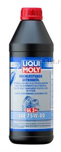

тоже самое,брал машину у перекупа,заводилась в любой мороз без сцепления. что было- понятия не имею. как заменил на оригинальное масло- при заводе в мороз только с сцепой.

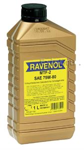

Сообщение от kai_2177
просто было залито синтетическое, либо полусинтетическое масло, что-то вроде :
 или
...Мама, мама, что я буду делать?...КУ!...  ...Ыыы!!!
