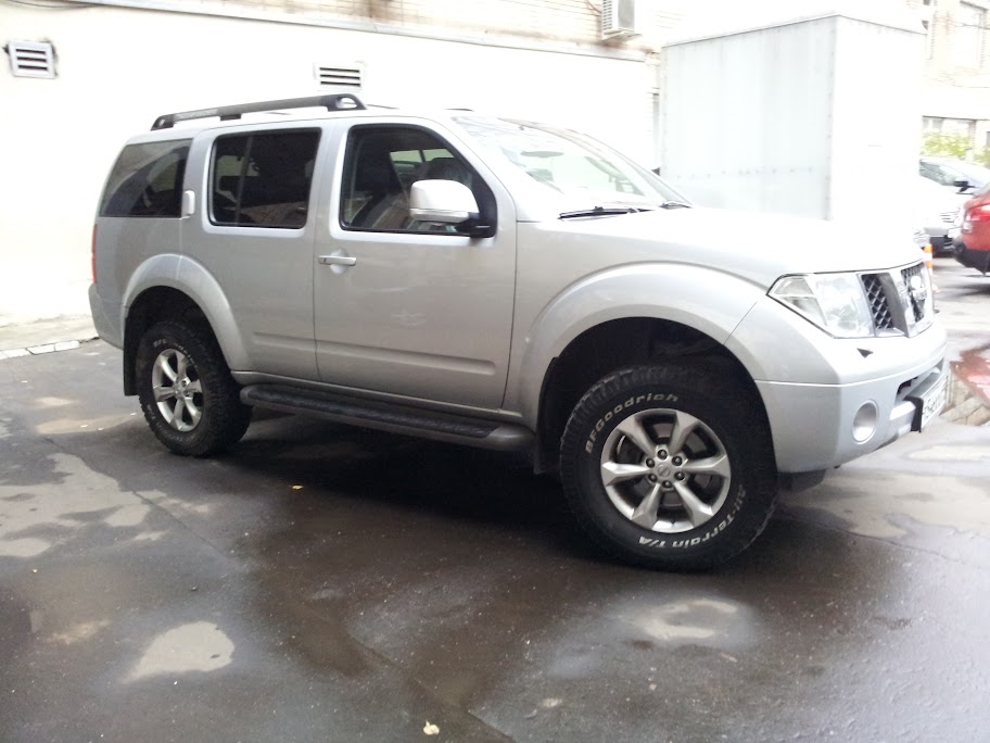

Миша (михельсон) ты ж вроде теперь тоже как лифтанутый, а фото никто не лицезрел. Исправляйся
Расскажи как оно 4-5 см лишних, ощущает 5я точка что теперь подпрыгивать надо?
Михельсон вне форума Михельсон
Откуда: Москва; Авто: Nissan
Старый #164   25.10.2011, 00:06
Исправляйся
Да собственно фотографий-то почти и не делал. Так, несколько штук, пока стоял в очереди на стенд.
Высота машины с релингами 189 см. Если с "шишкой" от сложенной антенны, то все 192. Так что теперь не во всякую парковку без примерки можно занырнуть . Ощущения, естественно, совершенно другие. Как на большом пароходе среди портовых буксиров
Собственно я еще преследовал другую цель. А именно замена рычагов, стоек стабилизаторов. Очень заметно машина последнее время "гуляла" при диагональном пересечении колеи. После замены идет как по рельсам.
Амортизаторы с регулируемой жесткостью. Правда контроллер пока не поставил и выставил жесткость вручную: спереди в положение 6, сзади в 5. Похоже перестарался - надо сделать жестче, валкость появилась. На малых скоростях прикольно, а на больших раскачка великовата.
И непонятный стук в передней подвеске при проезде "лежачих". Стук при ходе отбоя. Возможно тоже из-за чрезмерной мягкости.
