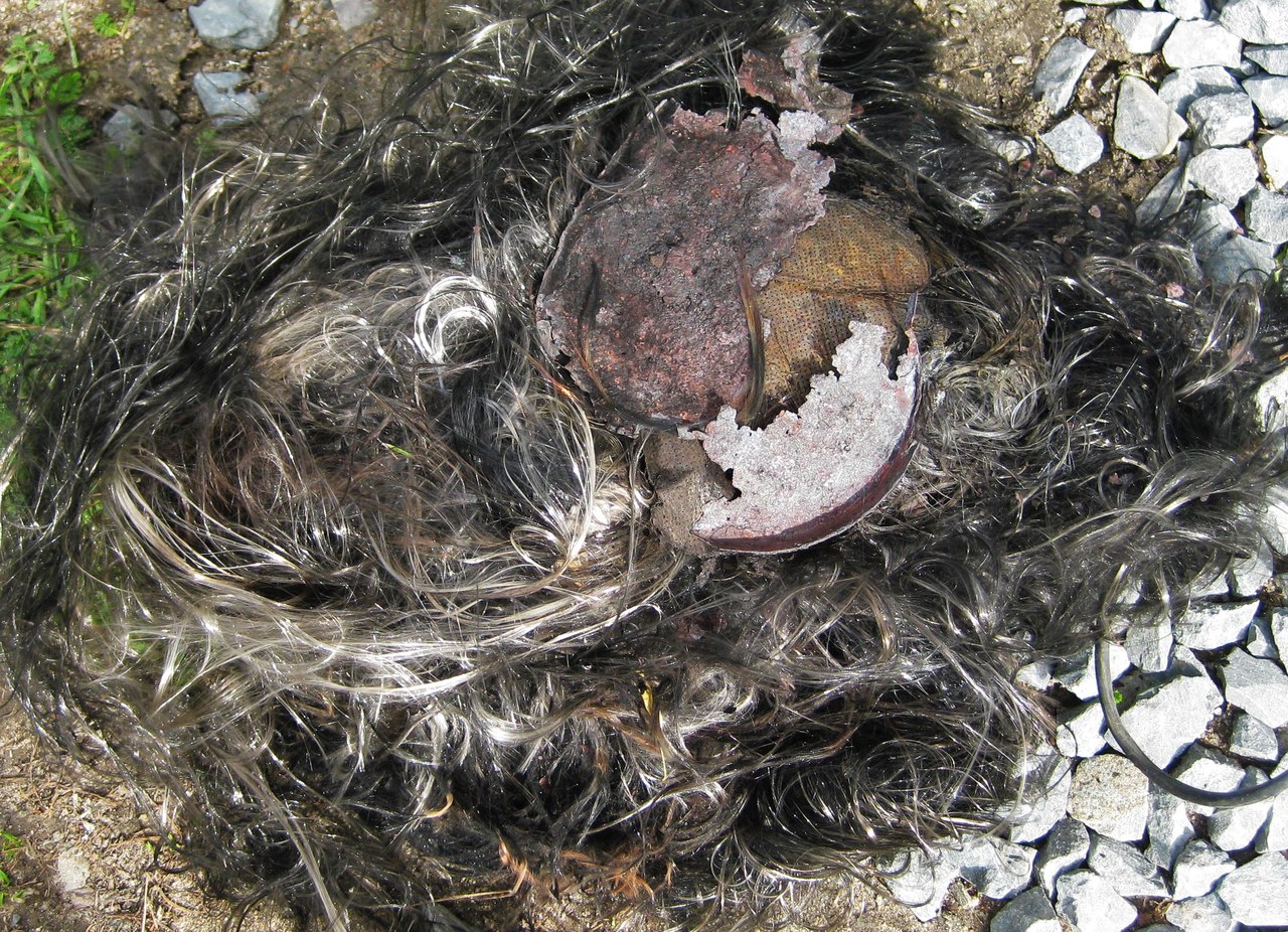

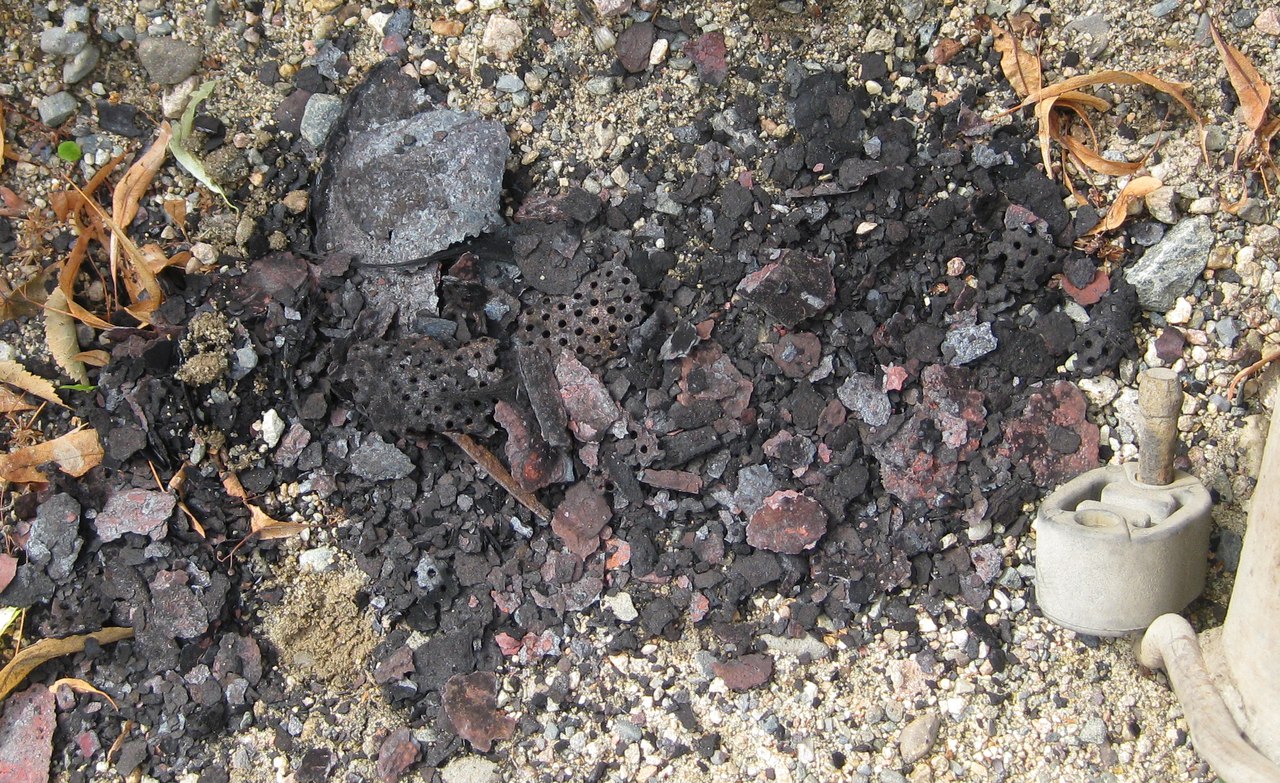

Этим летом то же было, что при движении после 3 000 об\мин машина медленно медленно набирала скорость, быстро грелась и все такое. Менял маф, бензонасос, дк и др, лямбду, свечи, проводку проверял, кат продувал и дырки сверлил, масло менял, метки на цепи смотрел, заслонку чистил ... . На месте газуешь, все хорошо. А в движении больше 90-100 км\ч не ехала.
Снял глушак, вскрыл .... . В общем его внутренности развалились и вся эта волосня сбилась у выхода плотным комком. Вытащил все, и вытряхнул остатки перегородки, трубок. В хозмаге купил 13 железных губок для мытья посуды, собрал из них три комка разных размеров. Вставил их в пустой глушак, обмотал проволокой, завел, послушал, и поехал на сварку. После сварки весь вечер катался где ни попадя наслаждаясь движением и динамикой. Пропали толчки с первой на вторую. На второй резко педаль в пол и вжимает в спинку сидения ) Глушак и резонатор менял в мае 2015-го. Фирму не помню. На резонаторе большая буква "Р" Вот фото
