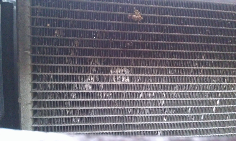

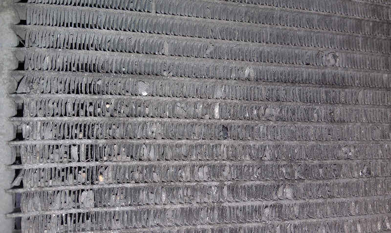

Когда лазил, изучал какчество помывки двигателя, посмотрел спереди на радиатор, и обомлел:
Здорово напоминает обшивку космического крейсера, с трудом отбившего атаку имперского флота... Начал поиски защитной решетки (Овод хочет за её установку "под ключ" порядка 7 тыщ - штоб я так жил...)

Свеча да не вписывается.Радиатор охренеть, у меня такого нет.Сетку ставил сам 300р и полчаса с пивом.А 7 штук это серезно, вопрос.И не подавятся.

Сетка сеткой, а вот мыть радиатор надо рулярно, хотя бы два раза в год.

Про сетку я уже писал в профильной теме.Вот вам очередное доказательство!
А что вы называете "мыть радиатор"?Снаружи керхером?Так это на каждой мойке!А вот со снятием обоих радиаторов и последующей мойкой,так я вот только сейчас собираюсь.При этом пробег106 тыс.км..
