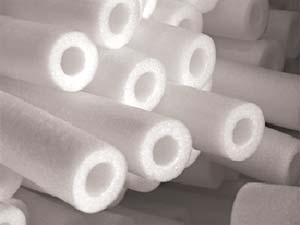

По умолчанию Текло, проблему решил
Снял плафон с держалкой очков, купил сантехническую приблуду - теплоизоляцию для труб наподобие , сложил ее и затолкал в пространство между крышей и потолком.
Все )))
