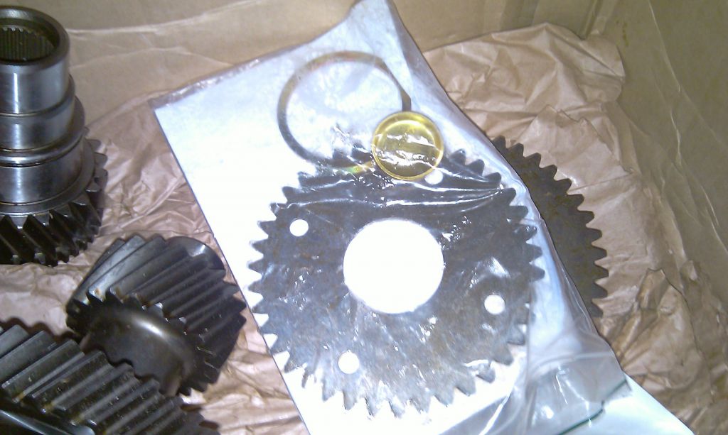

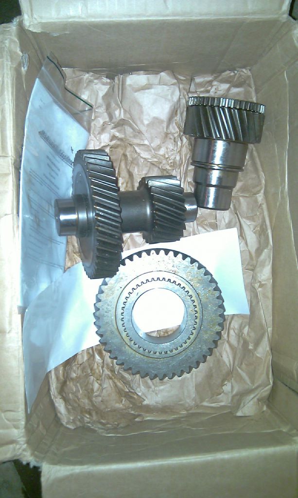

Старый #395   27.04.2012, 18:10
приехал уже как неделю
http://irkutsk-4x4.ru/index.php?acti...media;id=11156
http://irkutsk-4x4.ru/index.php?acti...media;id=11155
http://irkutsk-4x4.ru/index.php?acti...media;id=11160
в начале мая заинсталлим, снимем видео как оно

Старый #396   05.05.2012, 17:56
поставили, ммммм как вкусно получилось. в лесу лавировать про меж сосен и пней самое оно, рулишь себе пока он ползет, как на автомате.
контроль над моментом ювелирный, сорвать колеса в букс на слабом подболоченном грунте не реально, сколько надо столько и крутит- не передаваемое очучение. пятая пониженная- чтото среднее между 1 и 2 повышенной, 20км/ч на пятой пониженной при 1800 оборотах- сказка.
теперь есть повышенная для дорог и направлений иреально пониженная для говен
первая пониженная и задняя скорость примерно равна коростт годовалого ребенка который только начал ходить, медлееееннно
