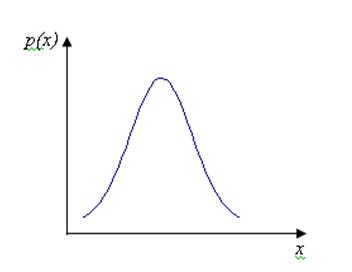

еще надо учесть, что давление по пятну контакта распределено неравномерно, в ближайшей аппроксимации - Гаусов колокольчик. По идее, надо усреднять. Тогда, в среднем, пятно контакта, на котором давление будет распределено более менее равномерно, будет меньше.

Слав, очень интересная мысль .
А ты знаешь как меняется форма распределения в зависимости от размера колеса?
Понятно, что чем меньше атмосфер в колесе, тем равномернее распределяется давление по пятну контакта.

не, не знаю. Но все же предполагаю, что форма будет похожа на
http://www.interethnic.org/News/files/070309/2.jpg
По игрику - давление, по иксу - пятно контакта. С максимум в центре.
И чем бОльшего диаметра колеса, тем более размазан по иксу будет колокольчик, с менее выраженым максимумом. Такая же зависимость и от давления в колесе.
Но на самом деле всё это очень сложно и подсчитать всё это нихрена не так просто, как может показаться на первый взгляд.

Сообщение от vao Посмотреть сообщение
И чем бОльшего диаметра колеса, тем более размазан по иксу будет колокольчик, с менее выраженым максимумом. Такая же зависимость и от давления.
Я думаю так же.
