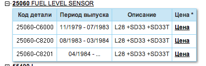

Какое напряжение идет на датчик уровня топлива, который в баке? 12 или 24? А то ведь взорвусь!

Штатное напряжение у NP260 - 12В, но я бы на твоём месте взял мультиметр и измерил. У тебя машина-франкенштейн, может быть всё что угодно. Без информации о том, как тебе устанавливали двигатель дать чёткий ответ невозможно.

У меня все идет на 24 в. Под панелью приборов стоит преобразователь на 12 в. Лампочки в щитке приборов на 12 вольт, а вот на бак какое идет не знаю. Полностью делаю новую проводку, старой не было.

Ushakov, судя по каталогу все топливные датчики на 160-х одинаковые. L28 версии с 12В оборудованием, значит у тебя тоже должно быть 12В. Но я бы проверил тестером для уверенности.
