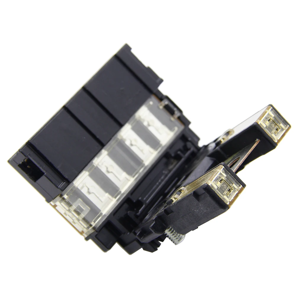

нашел в чем проблема, проблема в сгнившем контакте под прозрачным пластиком на плюсовой клемме аккумулятора.
Кто знает как эта запчасть называется для заказа подскажите пож-та, спасибо.

16.12.2017, 22:02
24380-89914
Это плюсовой "терминал",а что именно в нём сгнило?!

Massaget,
а вот глядите на фото тот что крайний справа

Ого!
Теперь понятно.

у вас "кипит" аккумулятор. или старый/неисправный или перезаряжается.
