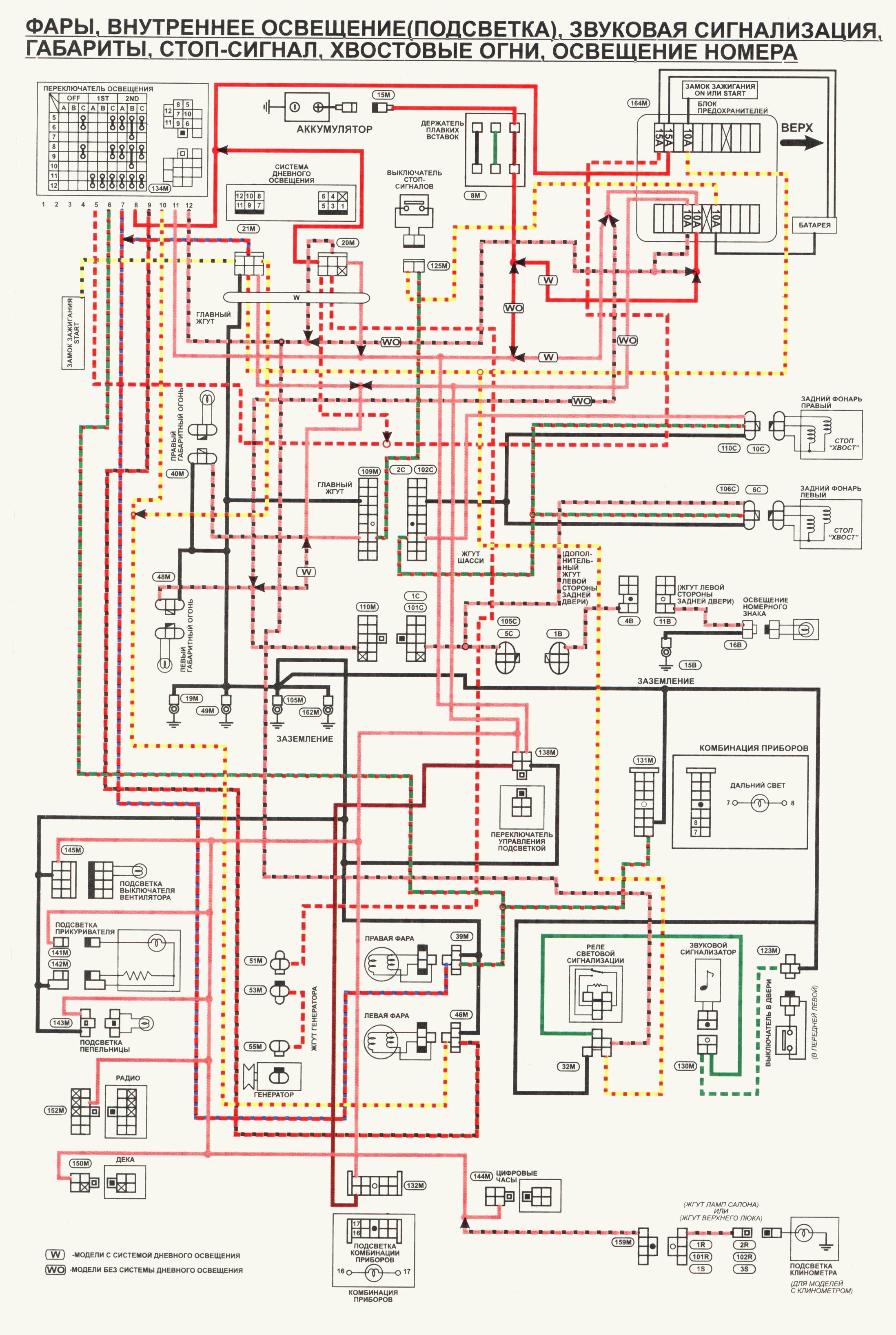

				 Пропали габариты
 Господа, прошу помощи! пропали габариты на патроле, с центрального питание уходит, до потребителей не доходит, при подаче питания со стороны потребителей, работает все, помогите найти разъёмы и реле габаритов, Patrl GR? 61Y,
2,8TDI, 98г.в.

	| 1)Для начала надо выяснить, есть ли на машине блок "дневного" света. Стоит он рядом с бачком омывателя, ближе к двигателю, блок серого цвета, размером ~1,5 раза больше пачки сигарет, два разъёма. Никаких реле габаритов  на Y61 нет, а вот если стоит этот блок, то питание идёт через него (и сгнивают разъёмы на нём тоже!)2)попробовать подать напряжение через предохранители. В подкапотном блоке предлохранителей, самые близкие к мотору, номинал 7,5А, называются по-моему TAIL -L и TAIL-К(или типа этого)
 3)отписать по результатам пп.1,2 -  а там продолжим

	| разъёмы есть, а блока нет, в блок предохранителей не полез, питание идет с "+" на габарит и включается вся система габаритных огней и подсветки, может собрать отдельную схему с реле, предохранителем и включить её в центральный переключатель? |

	| Там два разъёма - на 6 и 8 контактов(не проводов!) На 8- контактном белый провод - + с выключателя, синий - выход на габариты. Если нет блока, то должна быть перемычка на этом разъёме(как она выглядит - понятия не имею, Патрули "официальные" идут с "дневным" светом). Надо посмотреть "контролькой", что на этих проводах делается. Ваять "альтернативу" не рекомендую - всегда надо искать конкретную причину неисправности. Штатный переключатель рассчитан на работу без реле,а предохранителей там и так хватает. |

Там два разъёма - на 6 и 8 контактов(не проводов!) На 8- контактном белый провод - + с выключателя, синий - выход на габариты. Если нет блока, то должна быть перемычка на этом разъёме(как она выглядит - понятия не имею, Патрули "официальные" идут с "дневным" светом). Надо посмотреть "контролькой", что на этих проводах делается. Ваять "альтернативу" не рекомендую - всегда надо искать конкретную причину неисправности. Штатный переключатель рассчитан на работу без реле,а предохранителей там и так хватает. |  Готов подписаться под каждым словом рекомендации, НО где искать? до этого работало, и перемычек нет там, увы |

	| "разъёмы есть"- это про какие? Которые к блоку "дневного света" или вообще? Провода белый и синий на 8-контактном разъёме есть? |

			Сообщение от R2D2
"разъёмы есть"- это про какие? Которые к блоку "дневного света" или вообще? Провода белый и синий на 8-контактном разъёме есть? |  все есть, и провода и питание! произошло чудо, поднял разъёмы к верху, появились габариты, промыл и заизолировал, пока работают, видимой перемычки нет, как и самого блока. |
