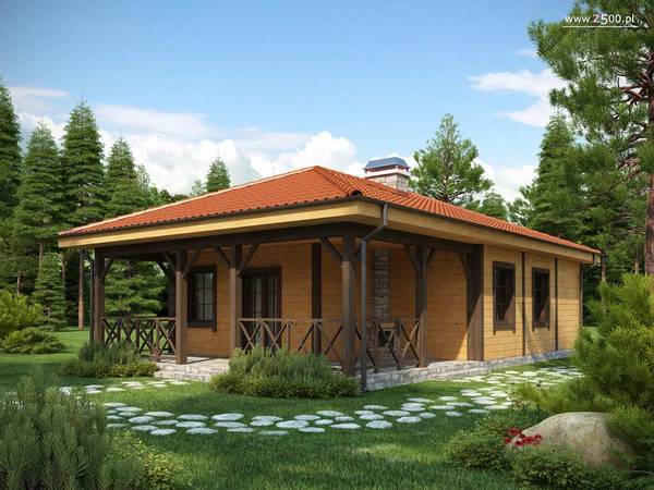

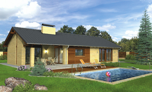

ну пару картинок для разнообразия
это примерно "мои чаяния"
в ступенчатом варианте
оригинально
здесь нравится, как оформлен фасад ... ну или терраса открытая

Элла, никто нас отсюда не погонит а потом это для всех будет полезной темой... ведь главное знать что хочу и с чего начать
1 вариант - довольно миленький и рациональный... где-то у меня были зарисовки на такую тему... поищу)
Старый #37   09.11.2008, 17:41
А у меня в голове после прочтения исходного поста сразу возник, как один из вариантов, тот, что идет 3-м на картинке, с пометкой ”оригинально” (буквой П с верандой посередке). Но меня смутил размер. Если ширина каждой боковой ножки 6 м, и веранда по ширине никак меньше 4 (хорошо, 3 с половиной – минимум), получается (с учетом стенок), что верхняя планка буквы П будет длиной 16 м, – вроде многовато.
Но если толщина боковых секций будет меньше (например, 4.5 – 5 м), то можно уложиться в разумные габариты.
Т.е. тогда получается, как вариант нечто такое (сори, рисовать времени нет, но, думаю, и так понятно).
Верхняя планка буквы П суть прямоугольник в плане с длиной 14-15 м и шириной 6 м (т.е. общая площадь где-то 80-85 кв. м.).
К нему примыкают боковые секции (ножки), каждая где-то 5х5. А посередине верандочка образуется, где-то 4х5.
Теперь пляшем от крыши. Над боковинками и верандой можно оставить наклоны как они есть на 3-м фото. При пролете 5 м (это – немного) давление снега запросто нейтрализуется деревянными лагами 10х15 см и толще (или еще проще и прочнее – бревнами сечением 18-20). Но я все-таки до 25 град уклон довел бы, не зря люди нормы пишут.
А вот над крышей ”перекладины буквы П” (та, что над прямоугольником 14х6) я бы пошаманил… Конечно, можно сделать тоже (аналогично боковинкам) один скат, но я бы подумал над двухскатной схемой. При этом исходя из наклона ската 25 град и полудлине в 7 метров получим вернюю точку около 2.5 м, поэтому там запросто можно выгородить комнатку с с/у на втором уровне (она там автоматом получается при такой геометрии). Малышне в будущем это вообще по страшному кайфу будет, им одноэтажное неинтересно ведь, а куда-нить наверх залезть, это -да.
