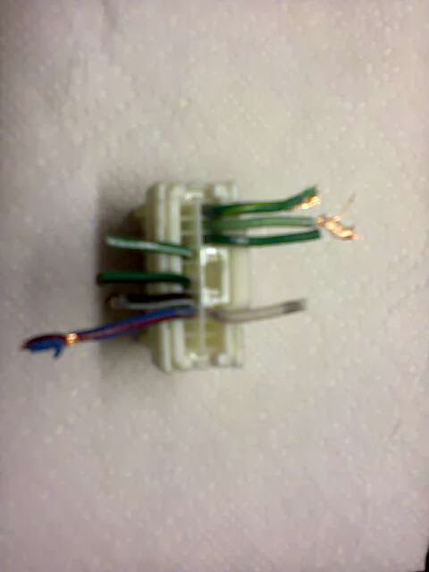

Отдавал на выходных мастеру, тот тоже так и не нашел проводов, одна надежда на форум...
# 22
23.11.2013, 01:06
со второго захода все подключил.
Схема на самом деле верная . Спасибо за помощь.
Геморой был по причине:
В инструкции к приборчику написано что надо кидать провод третий самого прибора на массу машины.
Так не пойдет не работает. надо кидать на третий провод заземления на разъеме.
И еще по выбору магнитол:
Ищите в такой ситуации магнитолу при прочих равных с minijack или как у меня jvc просто с 1 проводком дополнительным на ду.
Миниджек используется только масса и один сигнальный провод.
Т.е. миниджек равноценен одному одножильному управляющему проводу с магнитолы.
Получаем более надежное защищенное проводное управление без всяких ИК-глазков которые еще тянуть куда нибудь на потолок надо.
