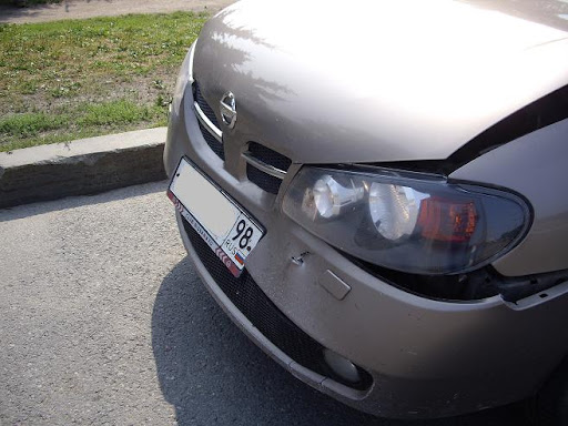

Машину получил. Вроде все в пределах нормы. Нет крепления левой фары (не успели получить), от этого луч дрожит. Сам элемент с линзой внутри фары не центрован, пучок смотрит как-то "внутрь". Буду еще смотреть почему так. Покраску надо глядеть при хорошем свете. Завтра день на осмотр и тесты, заправку кондиционера (фреон слили). Если все будет путем, в пятницу вернусь в Москву.

А вот что было:

Вернулся в субботу. Небольшое нарекание на "выставление" капота. Ощущение, что до конца не защелкивается, есть люфт. А на ходу видно, как вибрирует левая сторона капота.
по гарантии отремонтируют...наверное
ПО ходу вылечил. Резиновый упор подкрутил. Однако все равно впечатление, что капот после рихтовки немного винтом.
Купил в екзисте за 52 рубли и поставил. Но фара как бы не на месте чуть. Надо комплексно, видимо регулировать вместе с бампером.
Общее впечатление от сервиса - на 5-. Собственно Алексею спасибо за быстрый ремонт - 1,5 недели. А шероховатости - ну я вынужденно умотал из Питера, поэтому "довести" не дал. Это уже, если ничего не случится, тьфу 3 раза, в следующий приезд в Питер заеду, надеюсь, Алексей не откажет в "доводке".
