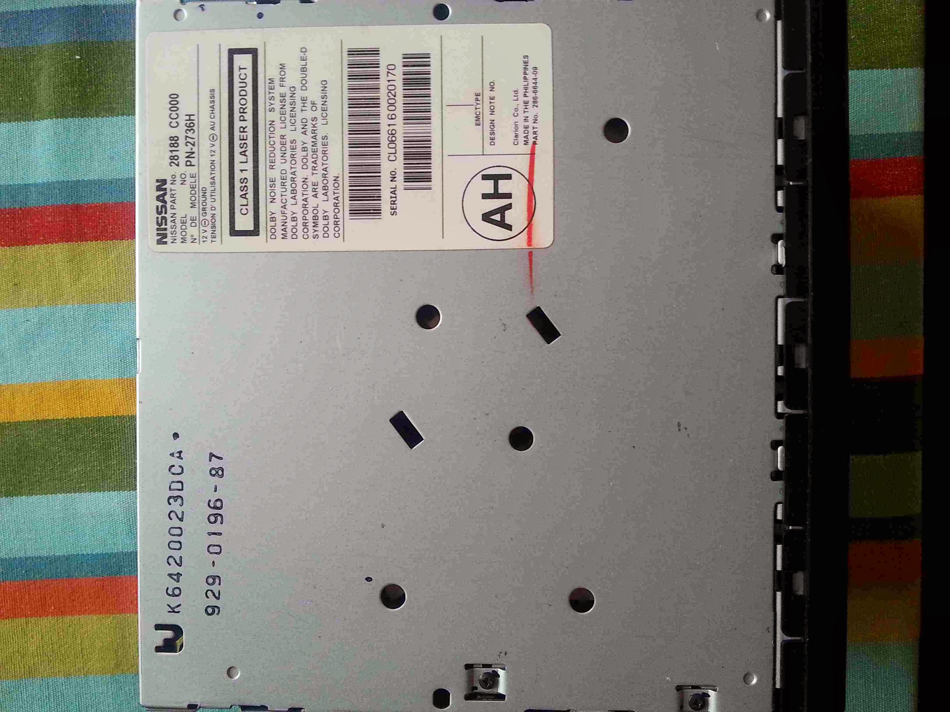

mxv, модель штатного мафона?
mxv вне форума mxv
Откуда: Россия СПб; Авто: nissan murano z50
Старый #15   04.11.2013, 21:55
PN-2736H

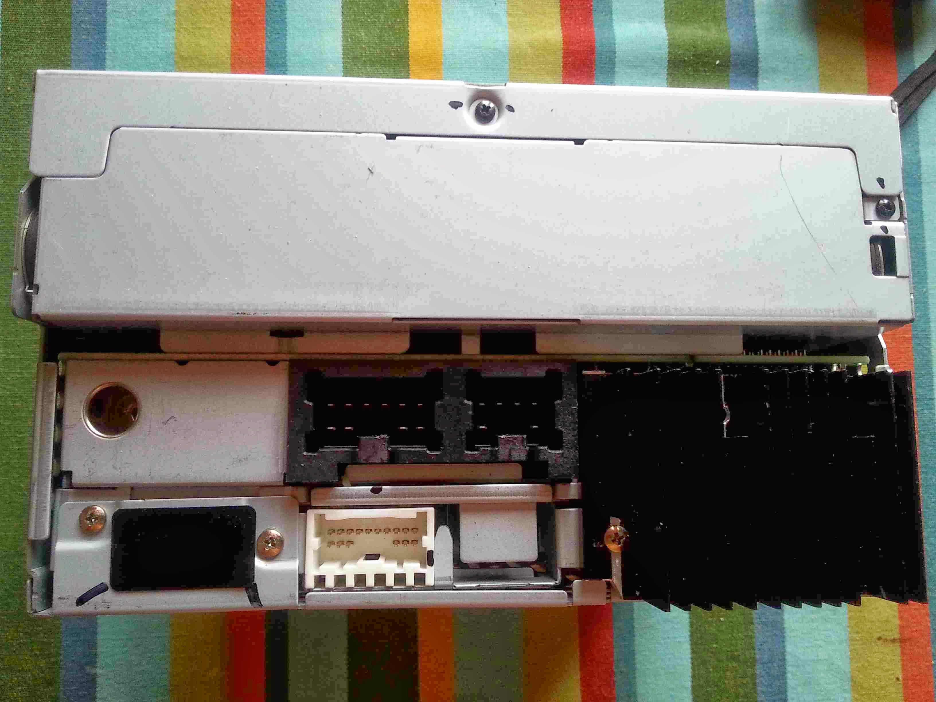

mxv,
mxv вне форума mxv
Старый #17   04.11.2013, 22:19
спасибо огромное, правильно я понимаю что искомые провода в головоломке:
REM-A & Rem-b ? ..... от слова remote
100nx вне форума 100nx
Шаман, партнер клуба
Откуда: クラブ日産; Авто: 11-й автобус
Старый #18   04.11.2013, 22:38
mxv, да, плюс ещё REM-GND

Старый #19   07.11.2013, 17:55
к сожалению не сработало, не та разводка....
Старый #20   08.11.2013, 23:08
mxv, давай цвета проводов по разъемам
