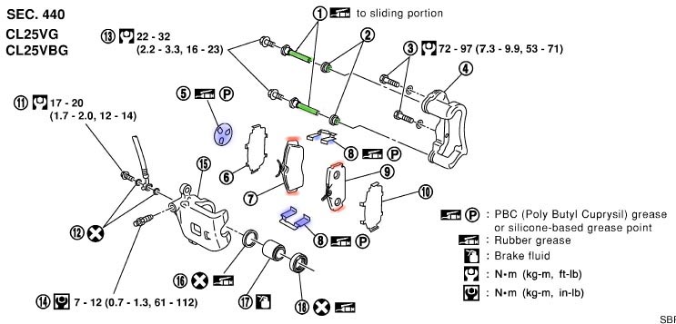

Для тех, кто не понимает что и зачем чистить и смазывать :-) - краткая инструкция с картинками :-). Мой совет - делать чистку и смазку суппортов ПРИ КАЖДОЙ ЗАМЕНЕ КОЛОДОК. В общем - мои комментарии к иллюстрации.
1.Вычистить всю закоксовавшуюся грязь :-)
2.Смазать направляющие колодок (выделено синим цветом), по которым ходят торцы колодок - высокотемпературной смазкой "Ликви моли купфер пасте".
3.Вынуть и смазать направляющие пальцы (выделено зелёным цветом) и их пыльники (пыльники изнутри естессно) смазкой ШРУС (импортной!). Совет - чтоб суппорт не висел на шланге - подвесьте его на проволке к пружине стойки (к рычагу для Примьеровладельцев)
Если какой-нить из пальцев будет с ржавчиной - нужно и из отверстия и с пальца ржавчину смыть (WD-40+тряпка), всё прочистить, только потом - смазывать. Потому что закисший палец - это попадалово на новый суппорт :-(
4.Слегка подточить напильником торцы колодок (выделено красным цветом), точнее отшлифовать, сняв заусенцы чтоб добиться эффекта свободного их вставления на свои места, без забивания молотком!
