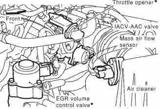

QG15DE, QG18DE (N16 Almera (дорестайлинговая), P11 Primera (рестайлинговая)) с тросовым приводом дросселя.
Характерно смещение характеристик датчика массового расхода воздуха Bosch"ромбовидной" формы . Выявляется при подключениии к автомобилю "сканера" и оценки соответствия состава горючей смеси заводским значениям. Регулировка холостого хода осуществляется "обучением" блока управления двигателя.
рис. 3- расположение регулятора ХХ и датчика масс. расхода воздуха

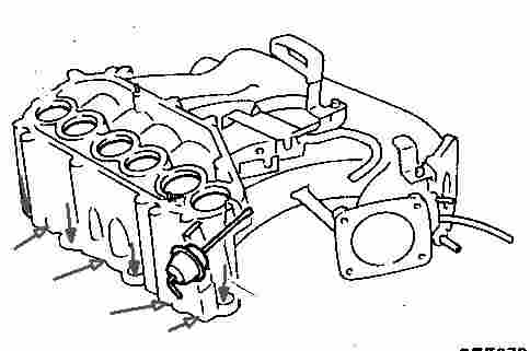

VQ20DE, VQ30DE (Maxima A32)
Характерен подсос воздуха по стыку впускного коллектора , приводит к неравномерной работе двигателя. Устраняется заменой прокладки. В качестве временного решения можно открутить 4 шпильки крепления коллектора и, использовав уплотнительные кольца от старых свечей зажигания в качестве шайб, завернуть обратно.
рис.5 - расположение шпилек(чёрные стрелки) и подсос воздуха (прозрачные)

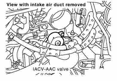

VQ20DE, VQ30DE (Maxima A33)
При проблеме с холостым ходом рекомендуется НЕМЕДЛЕННОЕ ОБРАЩЕНИЕ НА СЕРВИС. Характерным дефектом этого автомобиля является короткое замыкание одной из четырёх обмоток регулятора холостого хода, вызванное прониканием в него антифриза. Подобная неисправность выводит из строя блок управления двигателем. Так же ещё возможно смещение характеристик датчика массового расхода воздуха. Регулировка холостого хода осуществляется "обучением" блока управления двигателя.
рис.6- регулятор ХХ
